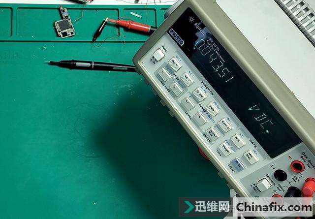

在日常维修中,经常有新手因为测量的值与别人给的参考值不一样而苦恼,为此迅维职业技能培训中心组织了一次二极体值测量对比。本次测验,搜罗了迅维培训老师和迅维快修工程师共计14款不一样型号的万用表。
特别鸣谢参与演出的ta们:
摄影:魅族16th
导演:《家电维修》技术论坛v月饼

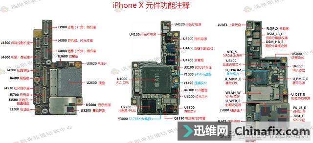

主演:iPhoneX主板、胜利VC890D、胜利VC97(老款)、胜利VC97(新款)、优利德UT70D、福禄克FLUKE 101、福禄克FLUKE 115C、福禄克FLUKE 15B、福禄克FLUKE 187、福禄克FLUKE 287、米尼帕MINIPA ET-2600、三和SANWA PC510、日置HIOKI DT4282、滨江BM822A、安捷伦Agilent 34401A。

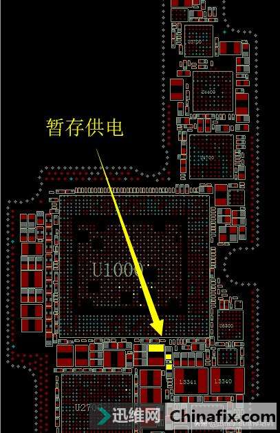

开始测验,本次测验采用iPhoneX主板,分别测量三个位置:电池接口正极、处理器核心供电、暂存供电。对应位置为:
测验中。。。
最后附上测验结果,从结果看出电池正极差距不大,但是暂存供电和核心供电,可以说是各种各样。大家在维修中最好是固定一款万用表(同一个品牌都不行),否则测到的值仅仅只能是参考而已。
