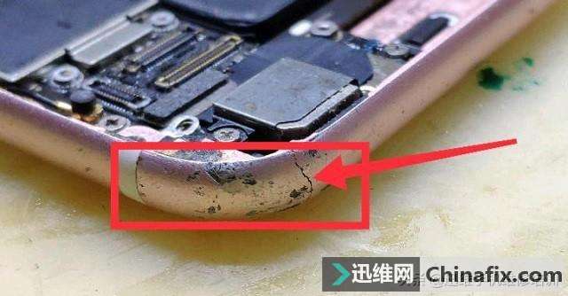

拆解发现后置区域后壳有重摔的痕迹,已经摔开裂了,距离最近的刚好是无线模块。

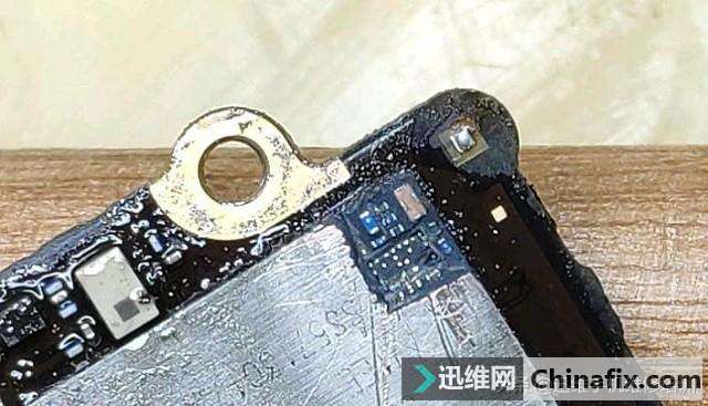

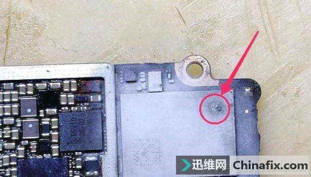

取下主板,发现以前换过无线模块,模块边缘已经没有封胶了,重做没发现有焊盘掉点。单板开机电流很大,模块发热,用松香大法右上角最先熔化!
刮开模块发热点里面是芯片和电容,测量电容阻值对地短路状态,再刮开区域上松香,用1V烧发现芯片化了!风枪500度,风速50,用刀片撬掉熔化的那颗芯片,更换一个颗好的。

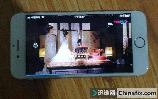

单板开机电流正常,装机连上无线WiFi没有发热或大电流,息屏状态0-20mA正常跳动。连接无线WiFi看了20分钟视频无异常,维修到此结束。
