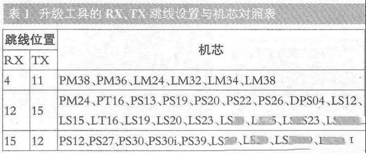

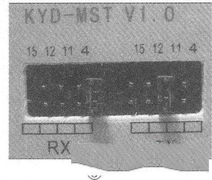

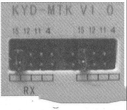

          升级工具一端与电脑的USB接口连接,另一端与平板龟视的VGA接口相连接。升级时,存放在电脑中的升级数据通过USB接口及连线→升级工具→RX、TX线→彩电VGA接口→CPU→FLASH存储器中。由于不同机芯彩电的VGA相关端口设置不同,因此升级工具上设置有RX、TX跳线设置帽,如图2、图3所示,具体设置见表1。

       该机芯彩电的VGA插座XS17的④脚是RX端、⑪脚是TX端,则升级工具的RX、TX跳线甲帽应分别置于“4”和“11”处。

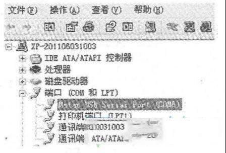

    1)点击“我的电脑”,选择“属性”。“硬件”、“设备管理器” →“端口”,查看MTKtool工具使用的COM口,如图4所示。

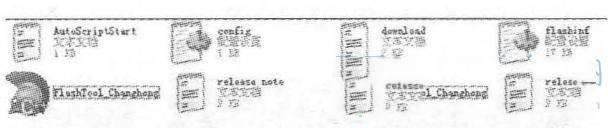

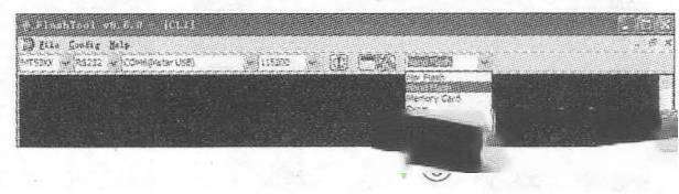

    2)打开PM38i/iD机芯工具升级平台软件文件,双击“ FlashTooI_Changhong”图标,如图5所示,按图6所示相关参数进行设置。
    3)选择COM口,点击选择栏中部标有“!”的按钮进行连接。若连接成功,“!”外围的圆圈会变为绿色,如图7所示。值得一提的是,在实际升级时,由于多种因素,有时可能需要多次连接才能成功。

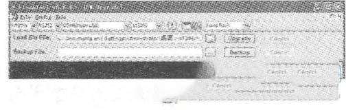

    4)点击“Nand Flash”下拉框左边的按键(图标是一个扳手与改锥),这时会出现如图8所示的对话框,点击“LOAD BIN FILE”项后面的小方框,选择需要升级的文件。

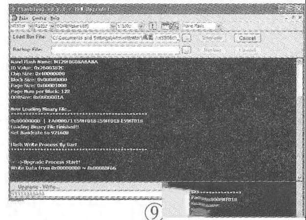

    5)点击“Upgrade”按钮,开始进行升级,并在下面的窗日中显示升级过程,并显示进度条,如图9所示。若点击“Upgrade”按钮不能进人升级界面,则重复步骤3~步骤5、直到出现升级界面时为止。

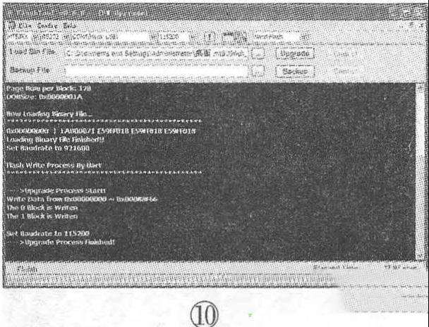

    6)升级完成后,将显示"Upgrade Process Finished”字符,且显示所用时间“Elapsed Time:XXX,如图10所示。

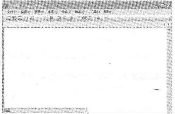

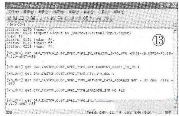

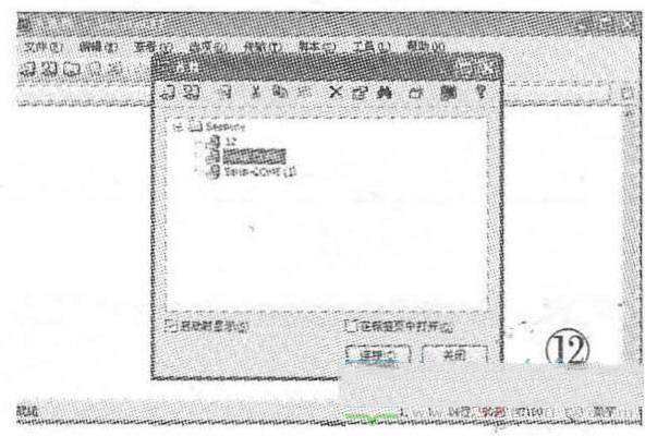

     连接好升级工具,双击打开"SecureCRT”软件,这时会出现如图11所示界面,点击任务中的第一个图标进行连接,此时出现如图12所示界面,选择COM口后点击“连接”按钮,这时就会显示CPU对存储器的检测信息,如图13所示。
    若电视机出现二次不开机、开机困难或死机故障时,可在二次开机时,通过对打印信息的分析来判断故障部位。

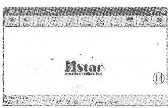

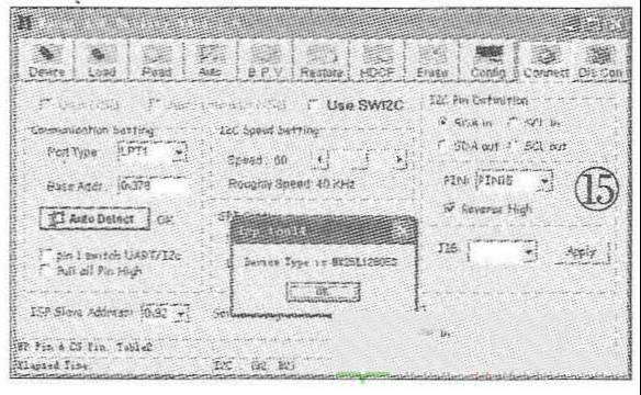

     (2)打开“ISP_Too1-V4.4.7.6.exe”或更高版本的升级软件,其界面如图14所示。点击“Config”按钮进行设置,具体设置如图15所示。

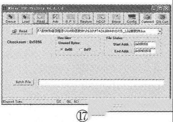

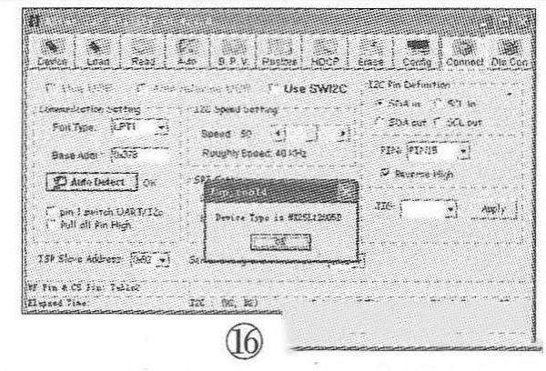

     (3)点击“Connect”按钮,如能显示出FLASH存储器的型号,如图16所示,则表示连接成功。若显示找不到FLASH的型号,则点击图15任务栏中的“Device”按钮,直接选择FLASH存储器型号,如图17所示。

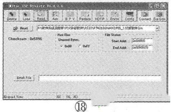

     (4)点击任务栏中的“Read”按钮,选择要烧写的程序数据,如图18所示。升级数据的后缀名是bin。

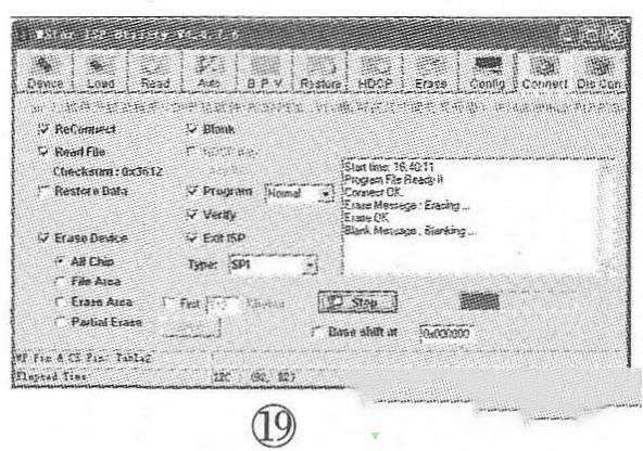

     (5)点击“Auto”按钮飞然后对相关选项进行勾选设置,如图19所示。

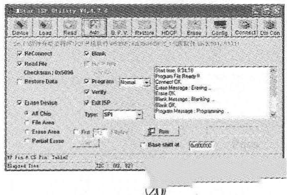

     (6)在确认升级数据与升级工具连接正确,且数据的校验总和(CheckSum)检查符合要求后,点击“Run”按钮,则会在窗口的右下角出现升级进度条,参见图19。当窗口右下角出现绿色“Pass”字符时,如图20所示,表示升级成功。
