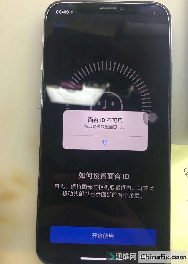

拿到手机后,首先,我们打开【设置】-【面容设置】,提示面容ID不可用。
面容ID不可用

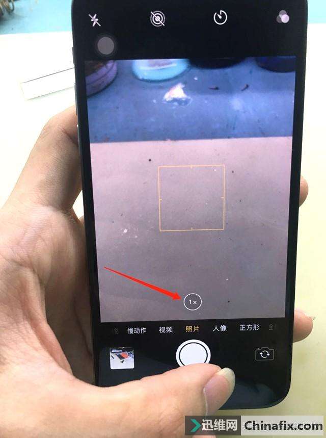

接下来对会影响面容ID运用的功能进行逐一测验,测验前后摄像头,感光感距,在测验后置摄像头时有重大发现,下方的2X选项无法放大。
后置2X选项无法放大

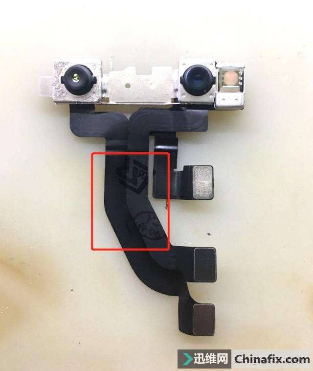

这种情况很有可能就是后置摄像头问题导致面容ID打不开的。首先要拆解,更换后置摄像头看看。拆开后发现,手机上的面容ID套件不是原机的,有盖章显著是后买的。
非原装面容ID套件

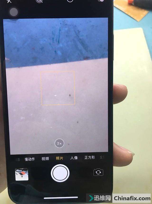

而发来的袋子里面的才是原机的面容ID套件,换回原来的面容ID套件,并更换一个新的后置摄像头,再次打开后置摄像头测验,已经可以打开2X放大了。
2X放大正常打开

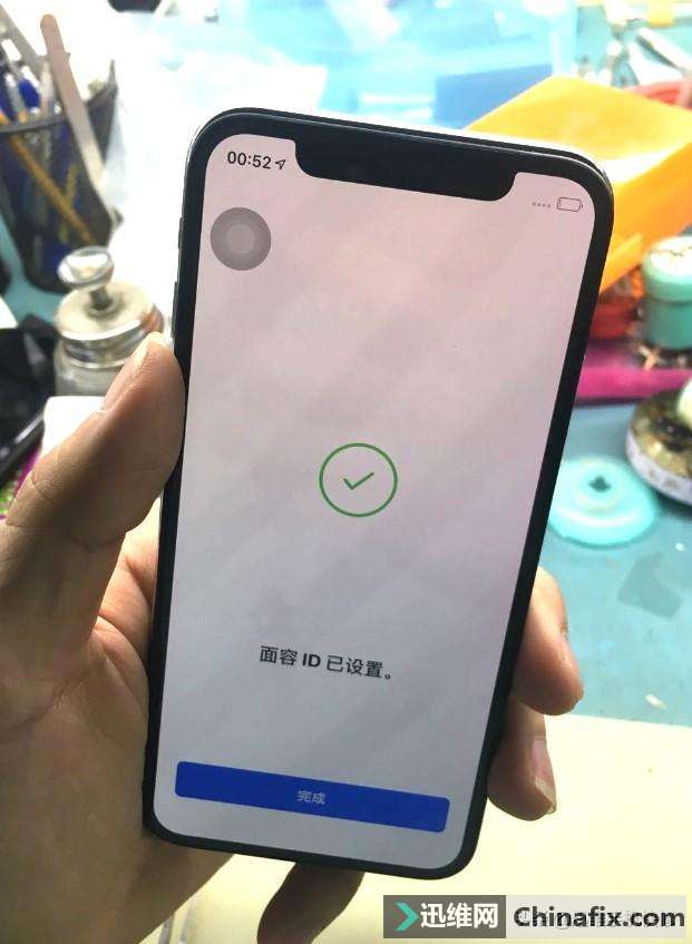

再测验面容ID,已经能打开了,而且录入正常。
面容ID识别录入正常

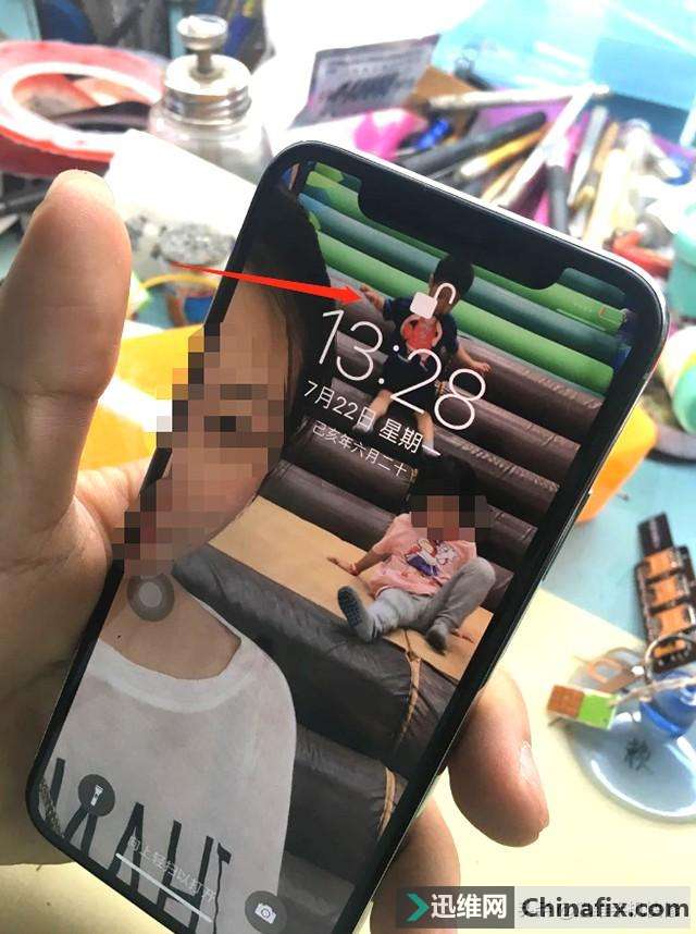

正常面容解锁,维修到此结束。
