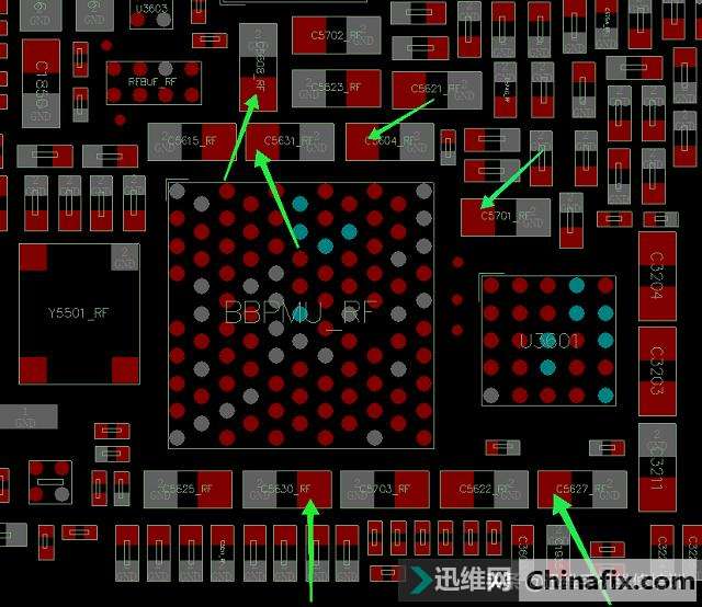

iPhone7无基带是通病大家都知道,基带电源底部规划缺陷导致接地脚悬空烧基带,这种问题应该先测一下基带电源周围的几路供电是否有短路现象。
如果有两路供电短路,直接放弃维修,不用去拆基带电源了;
如果没有短路,拆下基带电源加固98脚;
如果只有其中一路供电短路,可以尝试串一个2.2K电阻借电修复,同样需要加固98脚(无论该脚位是否断线,否则很容易返修)。

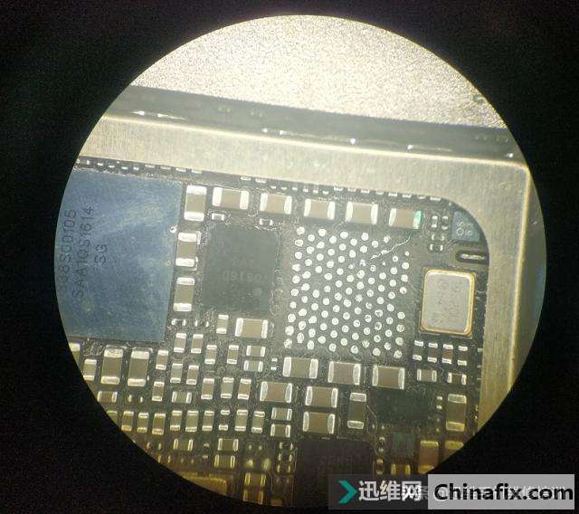

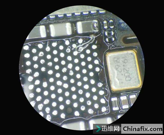

拆出主板,发现确实已经维修过,打值各路供电也没有短路的。怀疑上家没有加固好98脚,拆开一看,果然焊盘上的锡珠大小不一。
用吸锡带拖平焊盘,重新飞线,将基带电源焊回去。

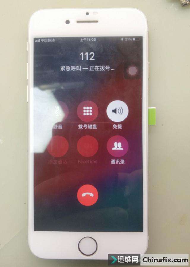

冷却之后上电开机,插卡测验,信号满格。
