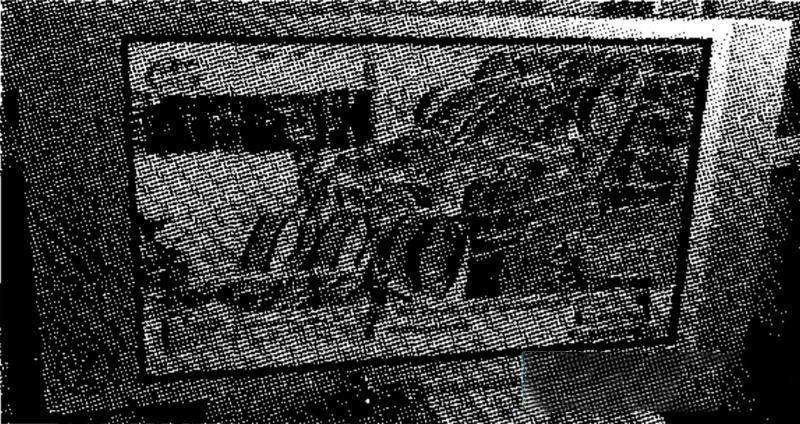

长虹PT4206等离子电视图像呈负像的原因
2023-4-28 09:09| 发布者: 开心| 查看: 189| 评论: 1
摘要: 长虹PT4206等离子电视,伴音正常,菜单与开机画面(厂家LOGO)也正常,如图1所示,但在TV、AV等状态下显示的图像呈负像,如图2所示。该故障的原因是电源板上的三只电解电容鼓包,如图3所示,换新即可。 ...
