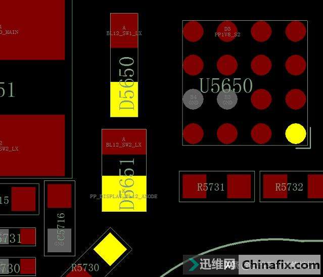

    收到同行送来的故障机壹台iPhone8P,描述的问题是手机进过水,自己拆开清理过,但还有阴阳屏问题。拿到机器拆开发现主板上并没有大面积进水,观察背光芯片也没有进水腐蚀的痕迹。
问题分析
首先测量背光供电和背光回路的对地阻值,如果都正常再考虑芯片和芯片焊盘的对地是否正常,最后再检查芯片外围的升压电路。阴阳屏一般是背光回路或者是背光供电工作不正常导致的。
维修过程

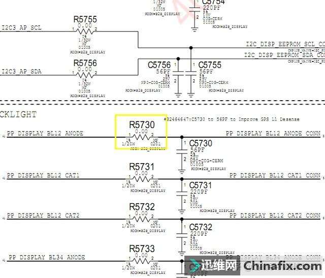

打开鑫智造查询软件,对比点位图测量显示座子对地值,发现PP_DISPLAY_BL12_ANODE_CONN一路背光供电无穷大。

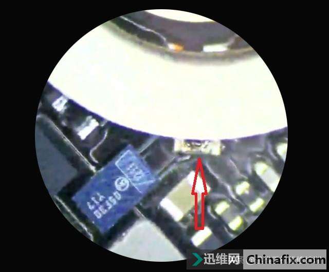

PP_DISPLAY_BL12_ANODE_CONN是经保险电阻R5730连到U5650的,检查保险电阻R5730有烧糊的痕迹。
去掉烧糊的保险电阻R5730,从料板上拆一个更换上,装机测验,屏幕显示正常,各功能一切正常,手机阴阳屏问题修复。
