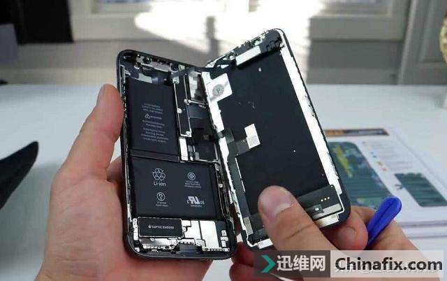

收到收到其他维修同行的一台iPhone X二修机,手机基带问题被送修过没修好。拿到手机后,拆解,主板已经被上家分过层维修过了。上可调电源测验,发现机器漏电300mA不开机。
将主板上下层分离,发现上家贴合时有连锡的地方,处理后,单板上测验架,开机正常进系统,查看关于本机没有基带解调器固件,确认问题后开始维修。

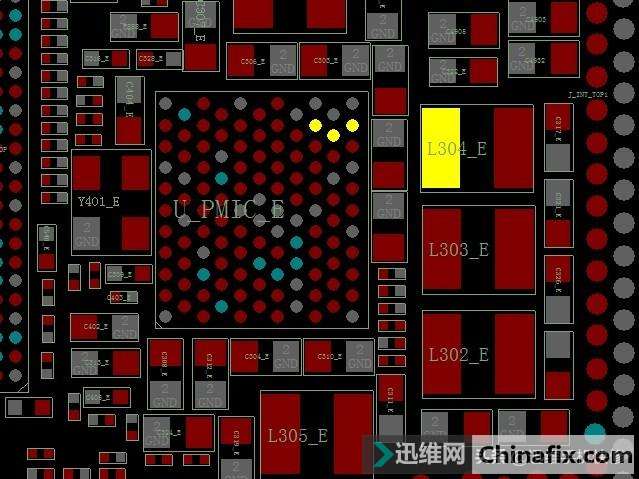

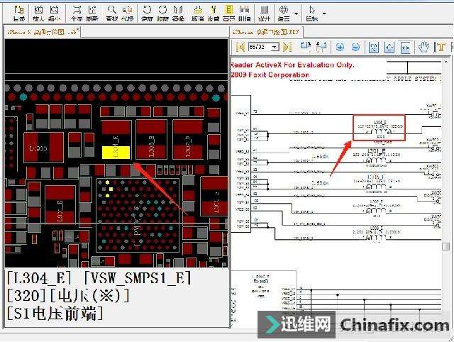

打开鑫智造(私信回复【鑫智造】免费领取VIP会员),查图纸,测量基带S1到S5的对地值,发现S1对地阻值偏低,只有100多。
S1对地阻值100
点位图
S1供电由基带电源输出经电感L304_E给基带供电。
点位图

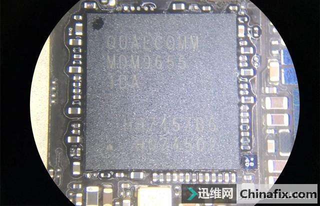

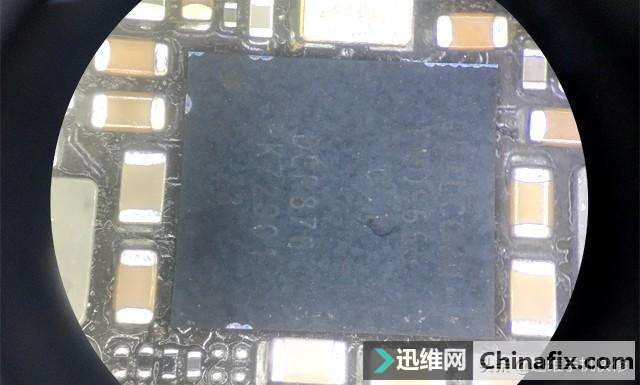

怀疑基带被上家换基带电源时吹爆锡了,直接重植基带。
基带重植

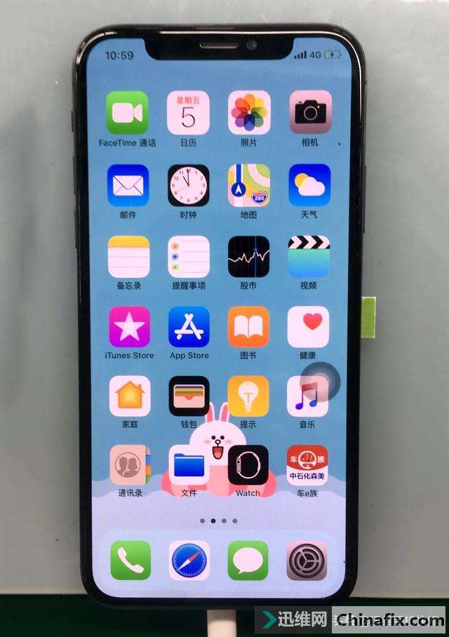

用iPhone X系列测验架测验,无基带问题修复,将主板上下层贴,装机测验,功能一切正常,维修到此结束。
