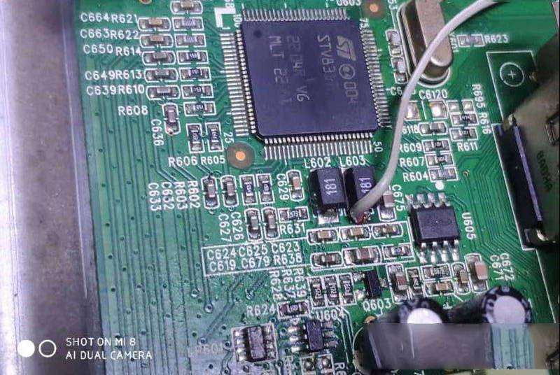

    收到同行送来的故障机壹台长虹LT37510液晶电视,故障表现为无伴音,这个主板715T2968-1是冠捷代工主板,做工非常精良,但是无伴音是该主板通病,有人说是主板的3.3V三端问题,但是我查过应该是一点问题没有,后来怀疑数据,有对主板几个存储器写数据,结果还是一样(本来想进工厂复位,结果网上查询,没有找到这种机芯进总线的办法),而且试机发现耳机输出没有声音,音视频输出不但无图像也没有声音。后来发现电感L602,L603有正常的音频输出,于是也不想再花时间去出故障了,而且先前STW335B我用STW333换了,也不知道是不能代换还是不是功放原因,换了故障不变。于是只好用常用的4225改制成功,而且音频同样受电视机音量控制。
         最后,问问哪位知道该机器进总线的方法。
