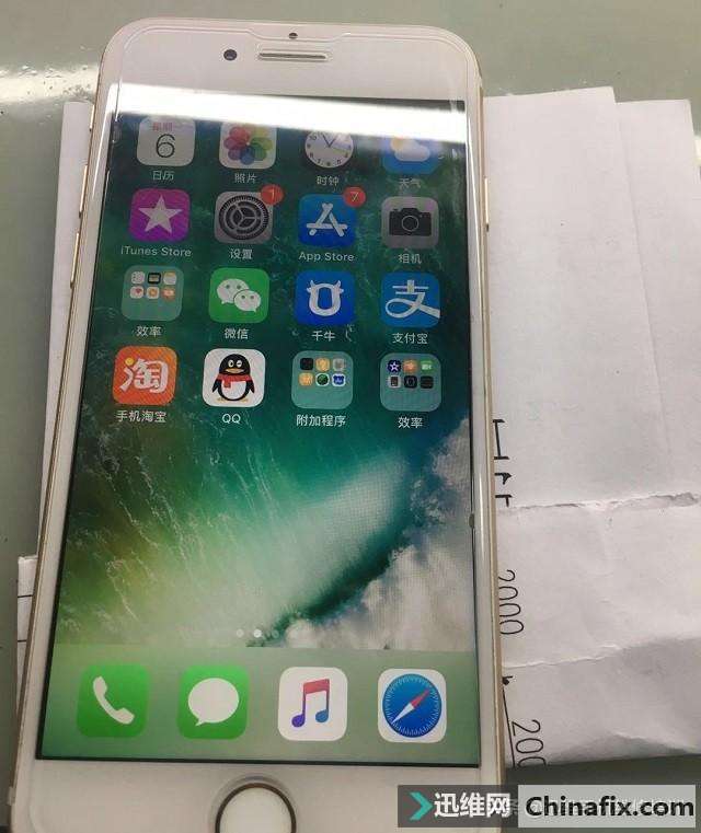

    收到故障机客户收到其他维修同行的一台iPhone7,据描述机器之前运用正常,这是扩容后出现的问题。开机一直卡在白苹果界面,拆解接电触发200mA起跳。
问题都指向USB芯片,拆下USB芯片电流起跳恢复正常,装一个新的USB芯片,以为捡到死鱼了,但是在测验的过程中机器发热,自动关机后卡白苹果,起跳电流又变成了200mA。
拆下USB芯片起跳电流又恢复正常了,测了下焊盘的对地阻值无异常。再装一个USB芯片过了一个小时左右又变成原问题了,判断问题点应该不在USB芯片上。

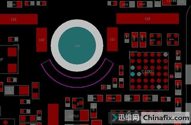

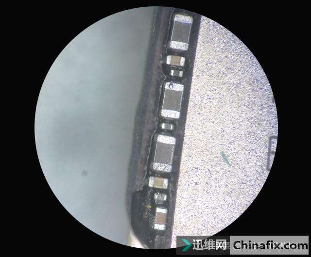

把电源输出的LDO供电所有测了一遍没发现问题,忽然想到这是扩容后导致的,观察硬盘以及周边的元件,发现左边小元件有焊接过。

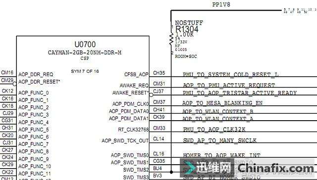

仔细观察发现上家在R1304焊盘上装的是个电容,打开鑫智造(私信回复图纸即可获得)对比电路图,发现这个元件压根就不存在(因为电路图中标有NOSTUFF,意思是元件未安装)。
拆掉上家安错的电容,接电触发起跳恢复正常,经测验功能一切正常,维修结束。
