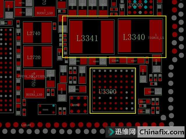

排除外配问题后,插数据线测量电池接口的电压发现没有电压,正常是有电压的。确定是主板问题,直接把主板分层,观察主板发现充电芯片和上方L3341和L3340已经被上家换过了。鑫智造中问题位置点位图。(私信回复【鑫智造】,即可免费运用)
点位图

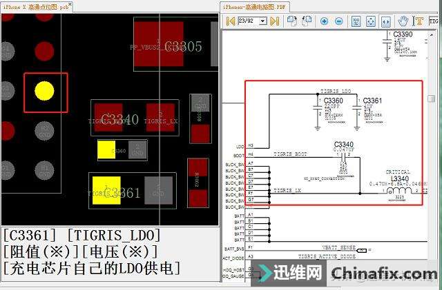

再将充电芯片拆下仔细测量又发现H3脚短路了。打开鑫智造双开功能,点位图、电路图一目了然,此脚是TIGRIS_LDO,此路信号外部直连接到两颗电容。

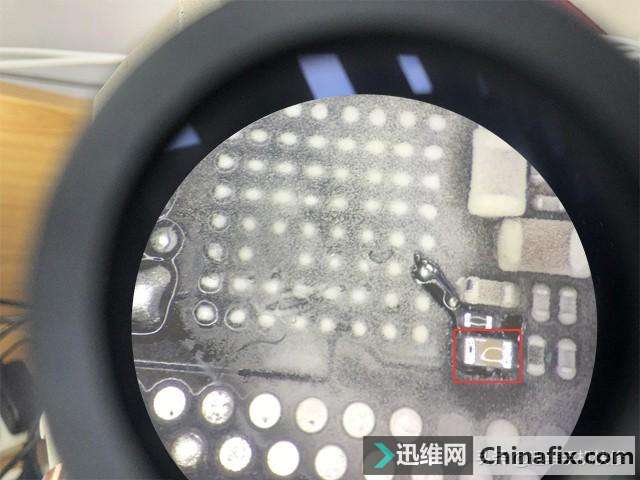

用4V的电压但烧发现C3361上的松香先融化了。

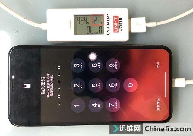

拆掉短路的电容,装回充电芯片,测验不短路了,补上拆掉的电容,装机测验,充电一切正常了,其他功能都OK,维修到此结束。
