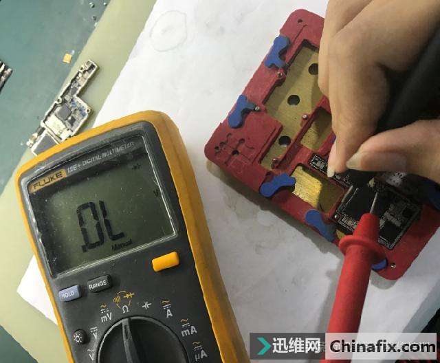

    客户送修收到其他维修同行的一台iPhone X,描述的问题是手机开机卡白苹果,进不了系统,刷机后也是一样。开机卡白苹果有几种可能:系统问题、音频相关电路、无线WiFi相关电路等。
维修过程
能连电脑,手机刷过机,排除系统问题。根据7代8代的维修经验,判断音频相关电路引起开机卡白苹果的几率比较大。
拆解取下主板然后分层,单AP部分是可以开机进到系统的,看来是跟逻辑部分相关的电路有问题。

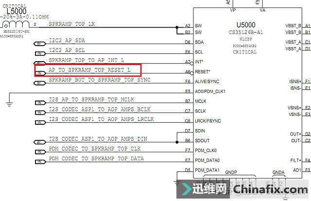

测量中发现U5000音频功放芯片AP_TO_SPKRAMP_TOP_RESET_L通往处理器这一面是没有对地阻值的。
AP部分没有对地阻值,看来是断线了。不做处理器的情况下,可以给U5000音频功放芯片 AP_TO_SPKRAMP_TOP_RESET_L复位信号一个上拉。

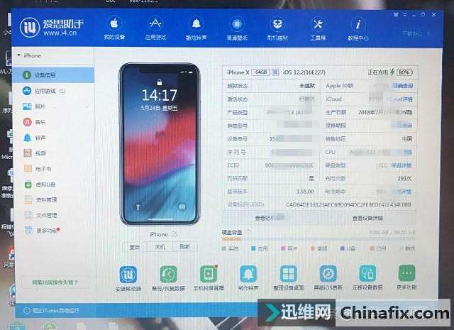

贴合主板,开机测验,正常进系统,功能一切正常,维修到此结束。
此问题是U5000音频功放芯片AP_TO_SPKRAMP_TOP_RESET_L复位信号断线导致的开机卡白苹果。
