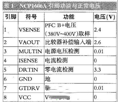

    收到同行送来的故障机壹台长虹LT46630F液晶彩电(LS30机芯),无规律自动关机。用户称:该机有时正常工作十多分钟就自动关机,有时正常工作三四个小时才自动关机,并且一旦自动关机后立即再开机,无反应,大约过半小时后又能开机,随后又会自动关机。在故障出现时,测得电源板副电源输出的待机5V电压正常,但主电源无24V电压输出;二次开机时,电源板(型号为R-HS180P-3HF01),上ON-OFF端有高低电平变化,这说明主板控制正常。为进一步确认故障范围,拆下电源板与主板的连接排线,在24V输出端接上35W/36V灯泡作假负载,然后用一只1kΩ的电阻跨接在5VSB与ON-OFF端上,强制开机,主电源仍无24V电压输出,由此确定故障在电源电路中。
         检查24V整流滤波电路,未见异常,于是转向检查电源初级部分。测到PFC电压约为364V,明显偏低,这应是主电源不工作的原因。该机PFC控制芯片采用NCP1606B(U201),如图1所示。U201的引脚功能与正常电压见表1。
       由于该机故障具有不定时性,因此怀疑PFC电路存在漏电现象,或者某元件变质,致使U201的工作状态变化,从而导致输出电压偏低,于是重点检查U201的①脚外接的大阻值取样电阻R208~R211 (阻值均为680kΩ),拆下这三只电阻检测,均正常。接下来除去这三只电阻焊盘周围的粘胶,并用洗板水洗去线路上的污物,最后用吹风机吹干线路板,装回这几只电阻试机,PFC电压升至392V。插好电源板与主板的连线,长时间试机,故障不再出现。
      分析认为,该机故障原因应是R208~R211中某只焊盘因受潮而漏电,引起U201的①脚电压变高;U201误以为PFCB+输出电压偏高,在内部电路的作用下,⑦脚输出的脉冲占空比下降,从而导致PFCB+电压低于正常值。
      R406~R408与R409对PFCB+电压进行分压,并送给三端精密稳压器U402 (TL431) 的①脚(R极)。正常时, U402的①脚电压高于2.5V, U402的②、③脚内部电路导通,则三极管Q402导通,主电源控制芯片ssC620S (U401) 的②脚(VCC)得电,主电源启动工作,输出+24V电压。若PFC B+电压降低,则U402的①脚电压也会随之降低,当U402的①脚电压低于2.5V时,U402的②、③脚内部电路截止,Q402截止, U401的②脚失电,主电源停止工作,整机进入PFC欠压保护状态,从而表现为自动关机现象。
