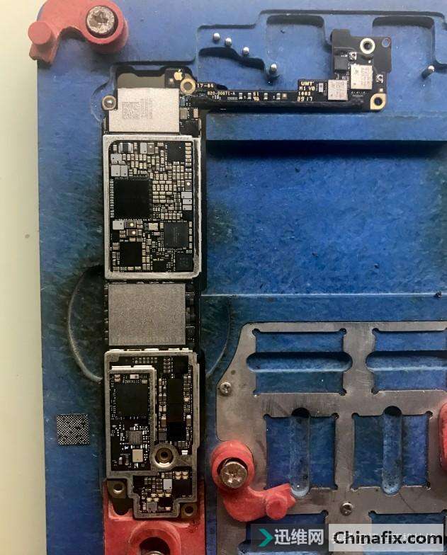

    收到客户收到其他维修同行的一台iPhone 8问题机, 客户描述说,手机运用中出现无服务,开始的时候,会跳运营商,现在就直接显示无服务了。
【问题分析】
手机提示无服务,要区分好是无服务还是无基带。
现在苹果iOS新的系统,没插卡显示无SIM卡,插卡了之后是无服务的,这个是有基带插卡无服务,还有一种是没插卡也显示无服务的,这种一般是无基带造成的。
【维修过程】
接到手机后,没插卡的情况下也显示无服务,关于本机里,【调制解调器固件】后面无版本,这说明识别不到基带。
同用户沟通了解到,手机不是摔过后出现的,那么排除掉前端分集接收造成的会跳运营商出现的无服务,此手机是正常运用中出现的无服务无基带。
拆解,打开鑫智造查询图纸(私信回复【鑫智造】即可运用),测量基带电源 U_PMIC_E 各路输入的供电对地阻值都正常,而且也有电压输出,排除掉基带电源破坏造成的无基带。
那么很有可能是U_WTR_E射频IC 破坏造成的无服务无基带。
直接更换一个U_WTR_E射频IC。
【维修结果】
装机测验,基带识别得到了,信号恢复正常。
打10086,通话正常,维修到此结束。
此问题是 U_WTR_E射频IC 破坏造成的无服务无基带。
