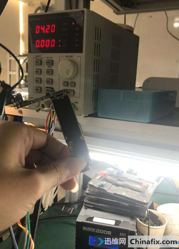

拿到手机后,先接充电器排除是手机没电造成的不开机,接充电没充电电流,看来不是手机没电导致的。
拆解,拿下主板,接可调电源看一下电流,发现接电漏电300多mA。
接电漏电300多mA

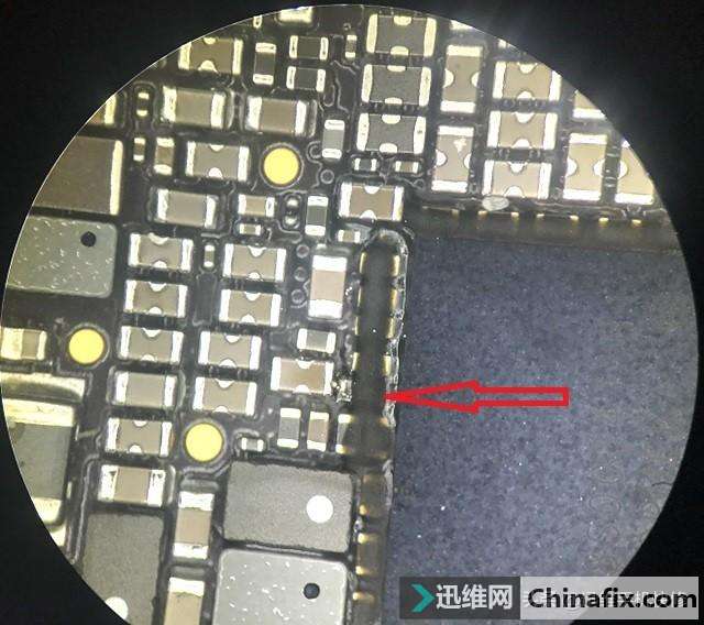

拆开屏蔽贴,在显微镜底下观察发现,有一颗电容已经烧坏了。

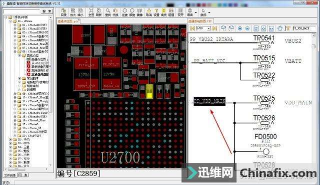

打开鑫智造查找图纸,此电容是 PP_VDD_MAIN 主供电上的滤波电容 C2859。
直接用镊子挑掉。
挑掉问题电容

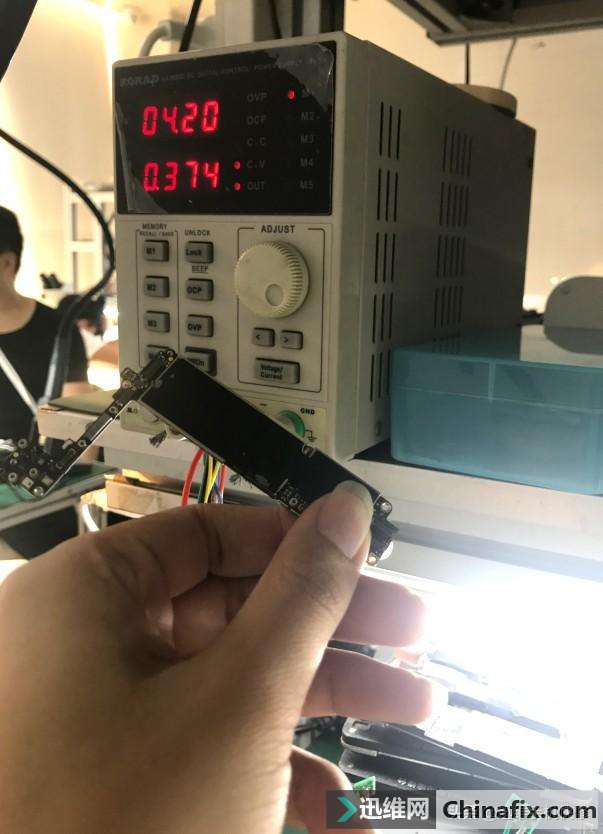

接可调电源,电流正常了,漏电问题排除。

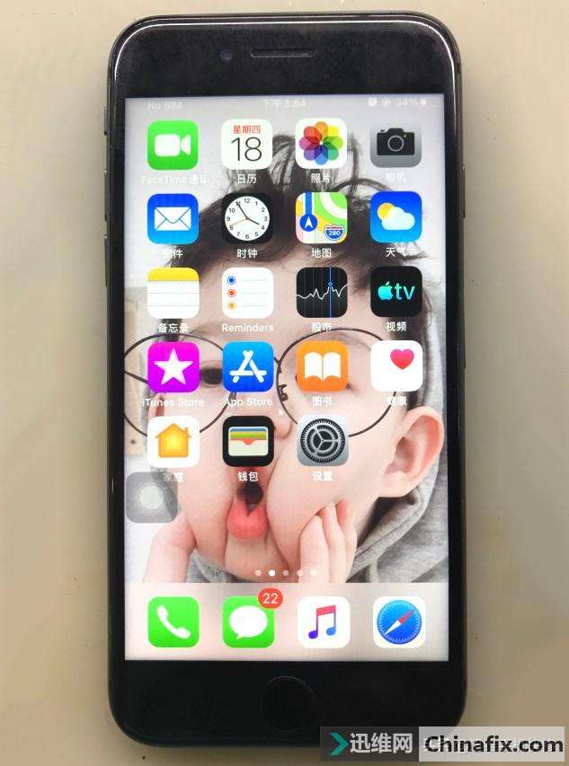

更换上一个好的电容上去,装机测验,开机正常,功能正常,维修到此结束。
此问题是PP_VDD_MAIN 主供电上的滤波电容 C2859 对地短路导致的不开机。
