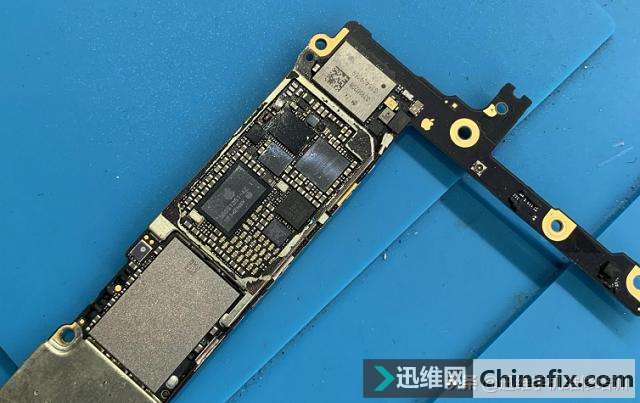

    客户送修收到其他维修同行的一台iPhone6P,描述的问题是开机后花屏,且手机无触摸。相似这种斑马线条纹,大多是屏幕-5.7V供电异常导致的。

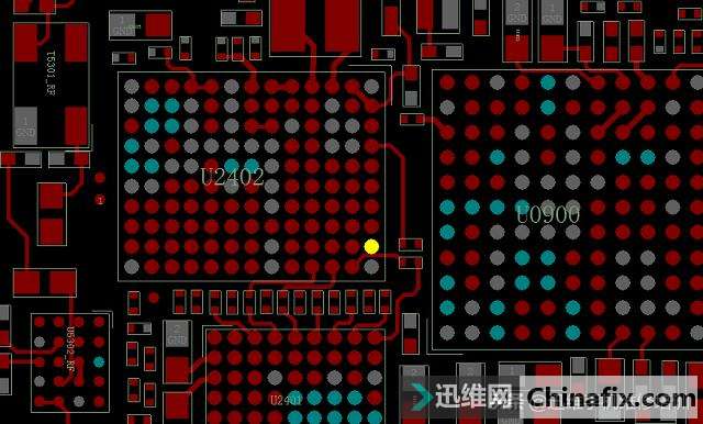

-5.7V供电由显示供电芯片输出,供电给黑触摸。也就是说,问题有可能出现在显示升压芯片,或者黑触摸芯片上。
先排除外配,更换屏幕,问题依旧。确定是主板问题,开始排查。拆下主板发现是二修机,黑触摸有被焊接过的痕迹。

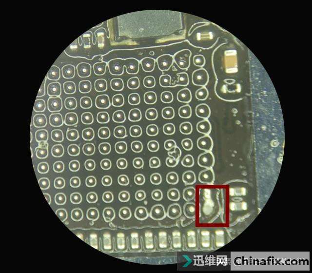

既然焊接过,检测下是否是黑触摸的问题。拆下黑触摸发现图中所标记的位置是连锡的,找到问题,拖平焊盘,更换黑触摸芯片。

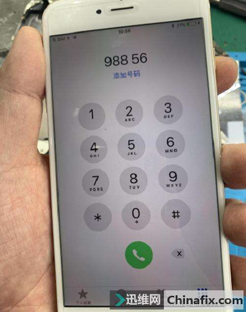

更换之后装机测验,斑马线消失,触摸正常,维修结束。
