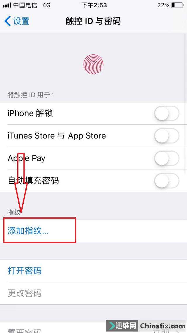

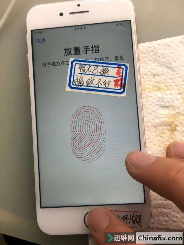

遇到这种情况,首先我们打开设置,添加指纹的颜色,有两种情况:
一、添加指纹是灰色的,是可以维修的!
二、添加指纹是蓝色的,证明验证指纹的供电等工作条件已满足。
若提示"无法验证指纹"是无法维修的。
若录入时放指纹没反应,有可能是录入信号问题,可以尝试维修。
下面给大家分享一个iPhone手机指纹无法运用的维修案例!
收到粉丝寄修的收到其他维修同行的一台iPhone 7,问题描述手机指纹无法正常运用,具体原因不详。

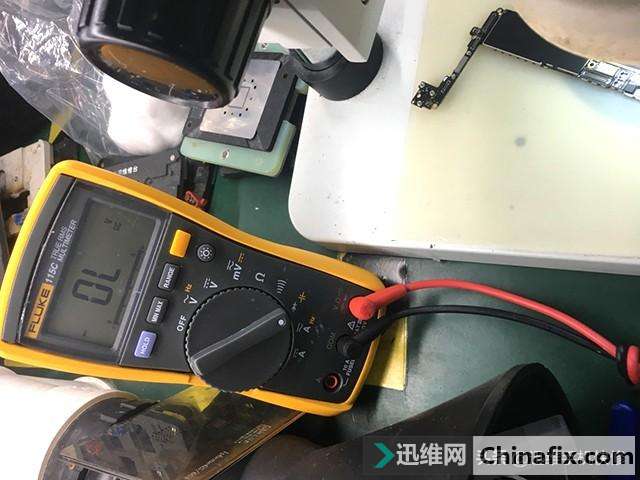

接到设备开机检测,发现打开设置添加指纹为灰色,排除外配的问题。拆解,测量指纹座子阻值。如图:
测指纹座子阻值

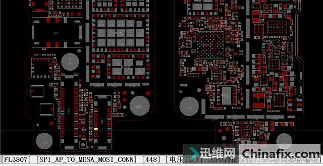

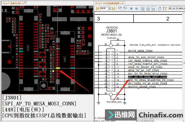

打开鑫智造(私信回复:【鑫智造】即可体验),查找点位图和电路图,测量发现指纹座子处理器到指纹座子SPI总线断线导致。
鑫智造 点位图+电路图

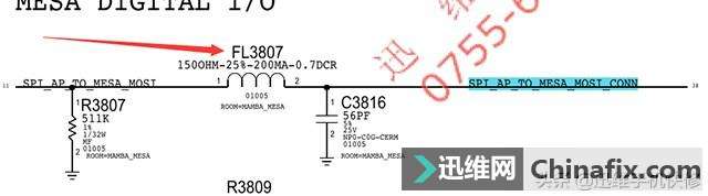

此信号经过FL3807电感到处理器没有断线。
电路图

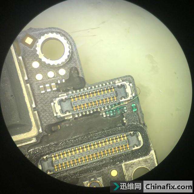

找到问题点,问题就好搞定了,直接飞线到指纹座子。如图:
指纹座子飞线
FL3807电感

处理完成后,开机进系统,测验录入指纹正常,问题完美修复。
