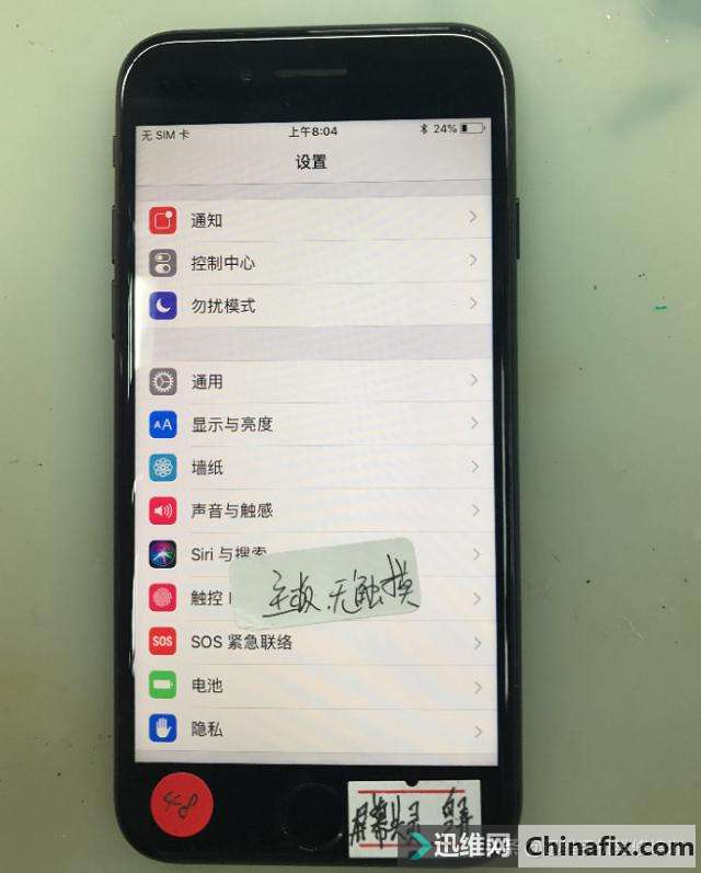

    收到故障机客户收到其他维修同行的一台iPhone7,描述的问题是修过指纹,然后运用一段时间后手机触控不管用。这种现象很有可能是修指纹遗留下的一个隐性问题,重点检查上家修过的地方。

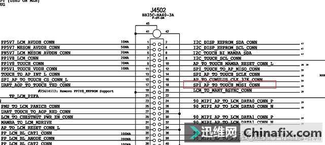

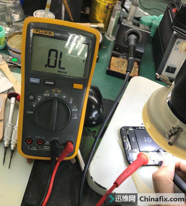

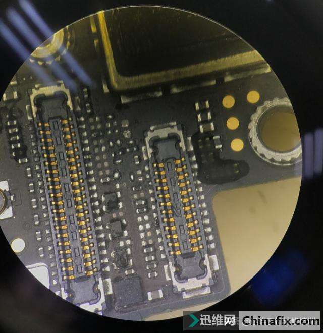

拆解拿下主板,在显微镜下看到上家有修过指纹电路。测量显示座子发现J4502的18脚 SPI_AP_TO_TOUCH_MOSI_CONN对地无穷大。

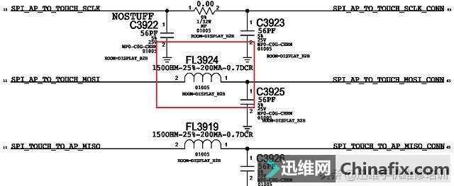

SPI_AP_TO_TOUCH_MOSI_CONN此触摸信号是经过FL3924保险电感直接到处理器的。
测量FL3924电感另一侧发现有松动的痕迹,去除黑胶发现一大片都松动了。
松动的所有挑掉,然后把有用的电感和电阻补上。
装机测验,触摸恢复正常,其他功能一切正常,维修结束。
此问题是电感电阻虚焊导致的手机无触摸。
