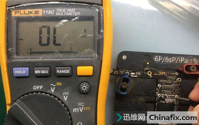

显微镜下观察主板有维修过的痕迹,背光供电和背光回路上的电感被短接过。测量座子阻值都正常,说明座子相连的电路没有断线。

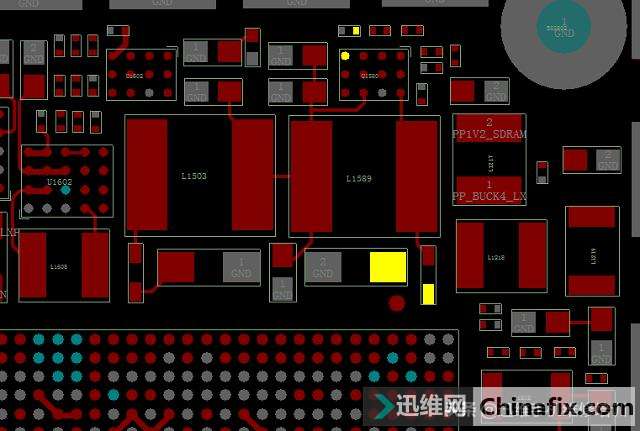

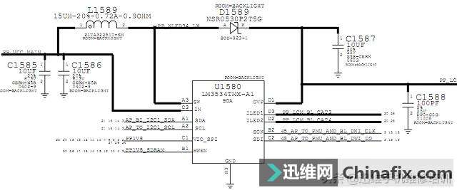

拆开处理器屏蔽罩,背光芯片和电感二极管也被动过。拆右边背光芯片测量对地值时发现D1脚PP_LCM_BL34_ANODE无穷大,正常阻值是500多才对,打开鑫智造查找相连的元件。

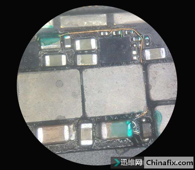

与D1脚相连的有C1588、C1587、二极管D1589,测量C1588没有阻值,测C1587是有阻值的,测C1587到D1脚焊盘无穷大,说明断线了。
直接从C1587飞线到D1脚,开机测验发现有背光了但是阴阳屏。拆左边背光芯片测焊盘B2脚对地值发现45_AP_TO_PMU_AND_BL_DWI_CLK无穷大,此脚相连到右边的背光处理器和电源,需要飞线。

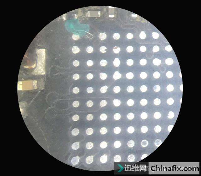

飞完线进系统测验,背光问题修复了,但机器完全没有触摸。测黑白触摸供电都正常,拆下黑触摸发现触摸M1脚掉点了,补回MI脚。
进系统测验,触摸功能正常,维修结束。
