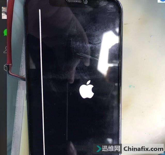

收到头条粉丝寄修的收到其他维修同行的一台iPhone X,问题描述为开机花屏,问题原因不详!
iPhone X开机花屏
拿到机器后,开机测验和客户描述的问题一致,直接拆解发现是个搬板的机器,硬盘、处理器已经动过了。
开机测验问题

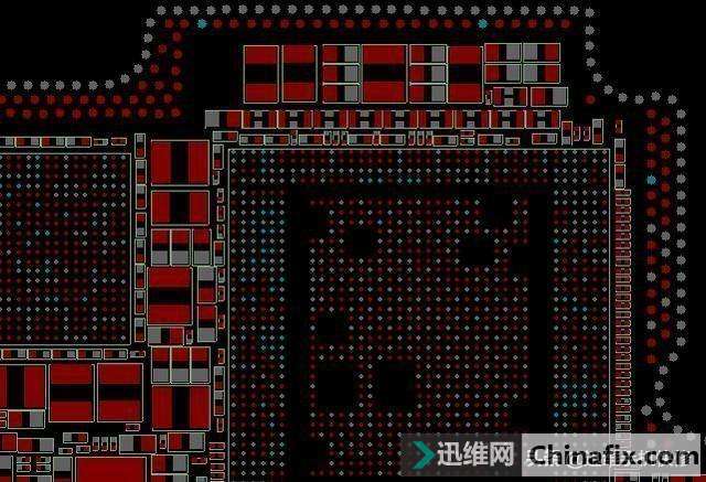

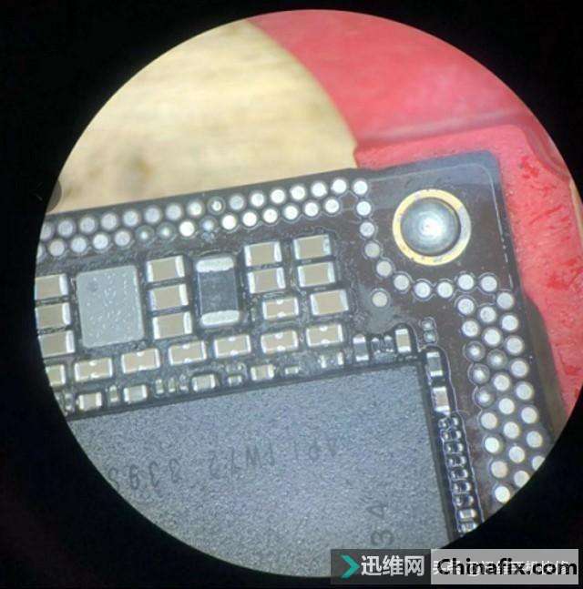

花屏的机器再结合,机器维修情况很大可能是吹处理器的时候,吹到处理器上面的GPU电感了,处理器、边上的电容电感上面有很多软胶,一吹很容易爆了,导致元件虚焊,所以处理处理器的时候,最好是把软胶清理干净。
更换一个电感。
触发上电,完美亮机,将测验功能一切正常,维修到此结束。
