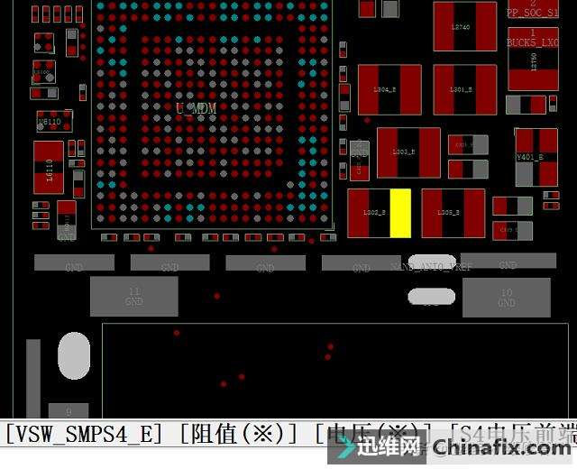

拆解,看基带处理器和基带电源都没有维修过的痕迹,基带电源供给基带S1-S5供电打值测电压也没什么问题,这种情况下基带和基带电源坏的可能性不大,先查其他问题。

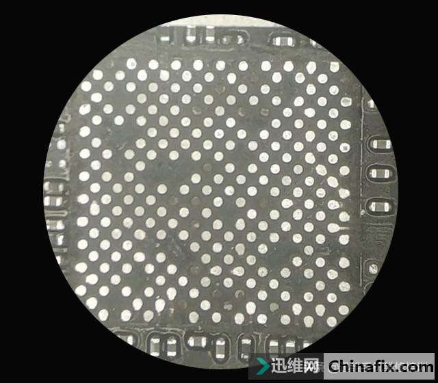

8P大射频芯片破坏也会导致无基带无服务,先换一个射频芯片来排除问题。需要注意的是8P射频底部有胶,撬的时候要小心。
清理焊盘,检查掉的都是空点,从料板上拆个射频芯片直接换上去,然后刷机(无基带的iPhone如果刷过机未激活,维修后一定要再次刷机才会正常认到基带)。

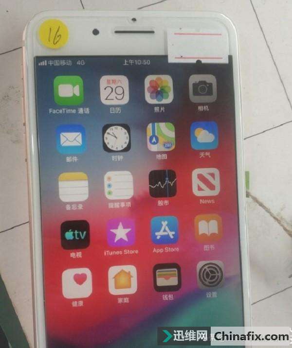

刷机完成后设备串号出来了,说明就是射频导致的无基带,插卡激活,测验信号满格,整机全功能测验无异常,维修结束。
