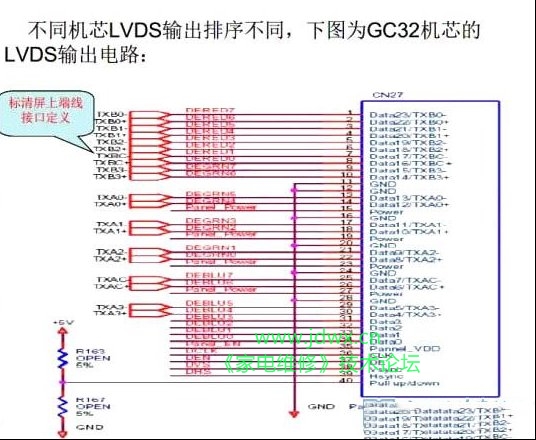

4、LVDS信号传输方式必须是一致:单组或双组奇偶LVDS信号,即1路或2路LVDS信号。

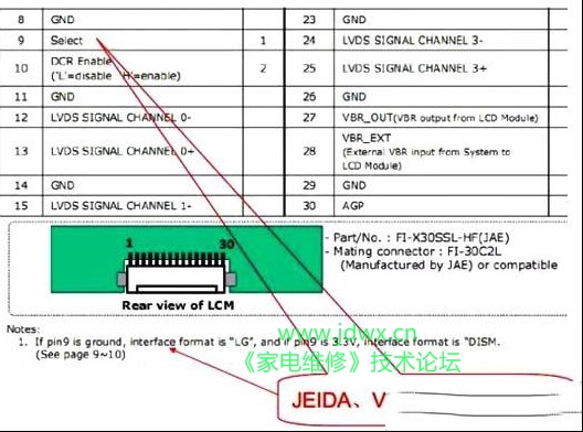

5、选择的通用屏必须能工作在JEIDA、VESA两种不同模式,通过LVDS信号格式选择开关,来选择要工作的信号格式。

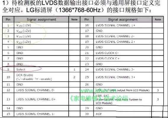

  (1)待检测板的LVDS数据输出接口必须与通用屏接口定义完全对应。LG标清屏(1377*768-60Hz)的接口规格如下
  (2)由于不同型号的屏采用驱动电压可能不同,因此在使用通用屏时务必了解待检板所配的屏规格及驱动电压,可以通过更改数字板供电跳线或保险的位置,使数字板和屏驱动的电压一致(12V或5V)。(目前标清屏驱动电压主要有两种,部分小屏幕AU、CM、SS屏为5V,其它屏为12V。)

(5)LVDS信号格式不同时需通过屏接口的硬件选择开关进行高(3.3V)/低(<0.7V)电平切换(可以使用数字板上的3.3V和GND之间使用一个波动开关进行切换)。
