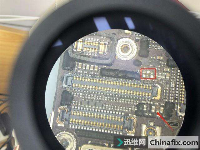

摘要: 收到客户收到其他维修同行的一台iPhone 6sp,客户描述自己换屏幕后忘记断电导致烧了,现在手机不显示。在实际维修中,自行更换屏幕、换电池导致主板受伤的不在少数,再次提醒大家,自行操作 ...

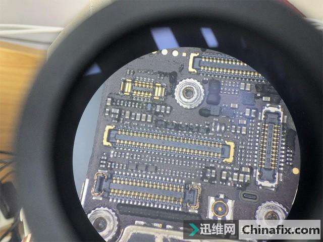

    收到客户收到其他维修同行的一台iPhone 6sp,客户描述自己换屏幕后忘记断电导致烧了,现在手机不显示。在实际维修中,自行更换屏幕、换电池导致主板受伤的不在少数,再次提醒大家,自行操作时一定小心!如果动手能力不强的话,建议送专业维修店进行更换,避免伤及主板,问题扩大。
维修过程:

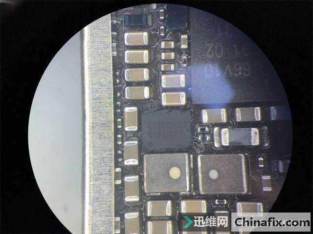

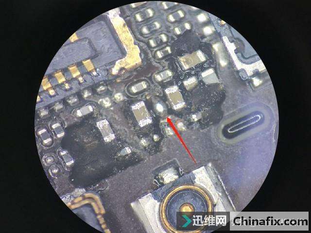

拆开主板,显微镜下观察,发现FL4291、FL4293、FL4292、FL4211四个保险电感已经掉了。FL4291、FL4293、FL4292三个电感有问题会导致手机阴阳屏,电感FL4211有问题会导致手机完全不背光。
FL4211电感的焊盘已经掉了一个,把它刮亮后进行短接。

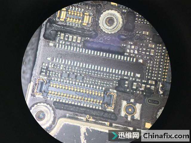

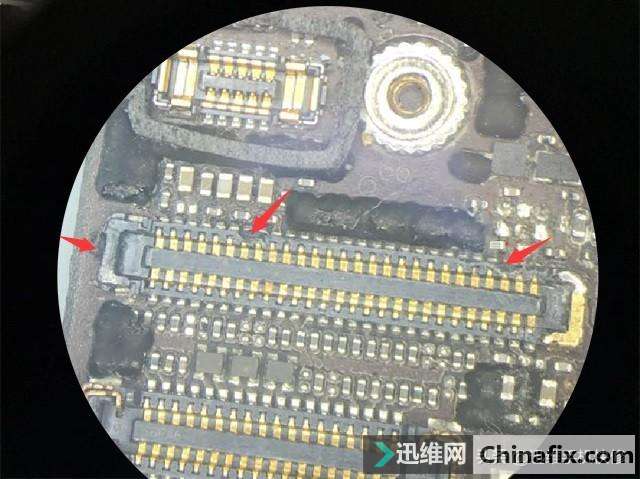

显微镜下观察,显示座子有被烙铁烫变形和掉了左边的金属接地固定脚,顺便把显示座子也一起换了。
首先去掉原显示座子,镀锡。
换上显示座子后,顺便把电感FL4291、FL4293、FL4292一起短接了。

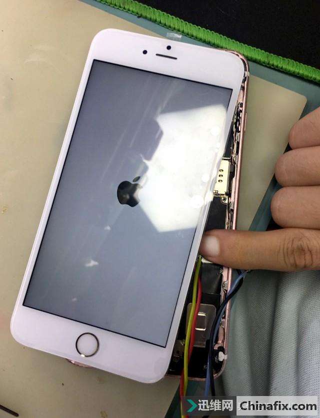

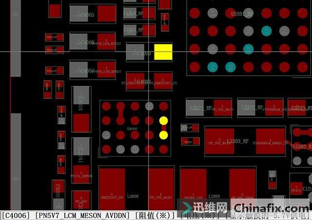

用客户自己买的国产屏测验完全不显示,用我们的原装屏测验为显示花屏。经过装屏开机测量,(打开鑫智造查找点位图)显示的-5.7V供电不出,阻值为正常。
判断为显示IC被烧坏,直接更换显示IC。
装屏再次测验,显示一切正常了,问题排除,维修到此结束!
