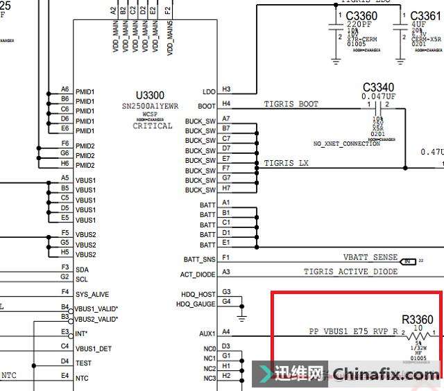

更换充电芯片U3300问题依旧,拆开芯片打焊盘对地阻值,发现A4脚位PP_VBUS1_E75_RVP_R对地无穷大。

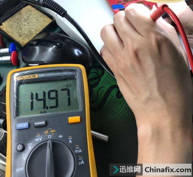

此信号是经R3360电阻通往USB芯片U6300的,测量R3360另一端对地阻值正常,测量电阻阻值发现变成14.97千欧姆了。

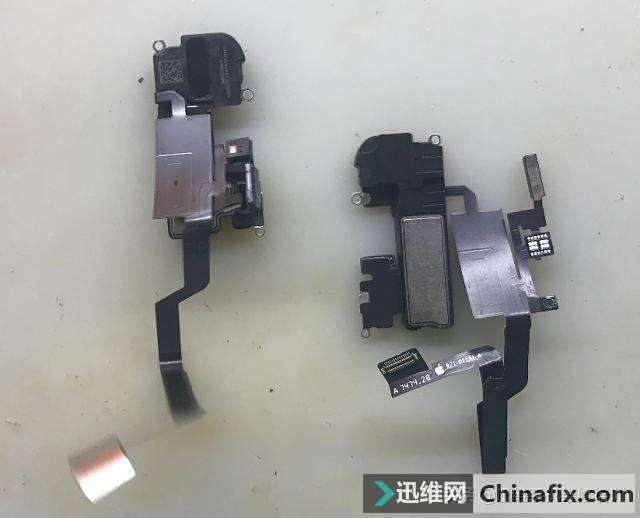

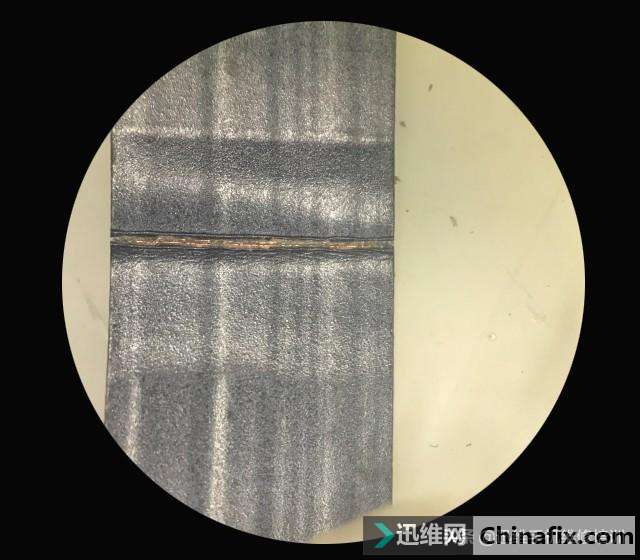

直接挑掉,更换一个好的10欧姆电阻。上测验架测验充电恢复正常,主板贴合,装机测验面容不能用,检查中发现听筒排线折断了。
直接更换听筒排线,搬距离感应模块和环境感应模块到好的听筒排线上。不然面容修复了,原彩功能用不了了。

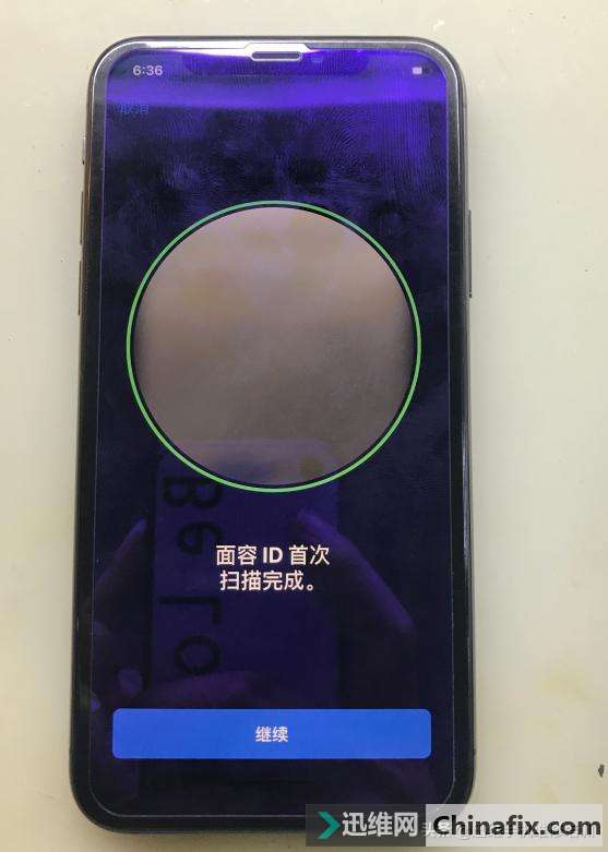

装机测验,面容恢复正常,充电恢复正常,维修结束。
此问题是充电电感破坏,还有R3360电阻破坏造成的不充电,听筒排线折断导致的无面容。
