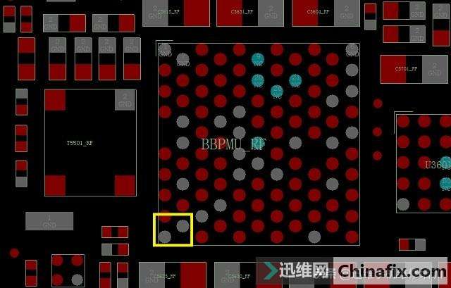

iPhone7这款机器摔过后会出现无基带的现象,这是个通病,是因为机器摔过之后容易造成基带电源BBPMU_RF的93和98脚焊盘虚焊,从而引起手机无服务的问题。

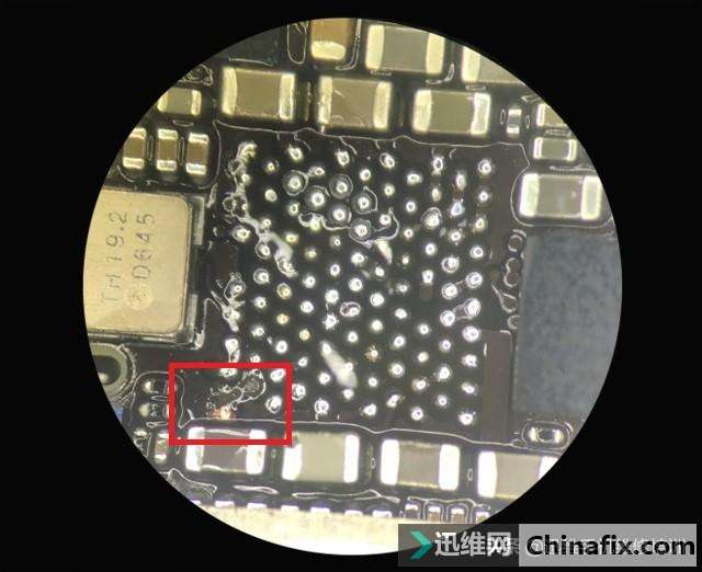

拆解拿下主板,风枪取下基带电源BBPMU_RF,发现93脚和98脚焊盘已经摔掉点了。
飞线处理,绿油固化,装回芯片。装机测验能识别到基带了,但是插卡无服务,看来还有问题。

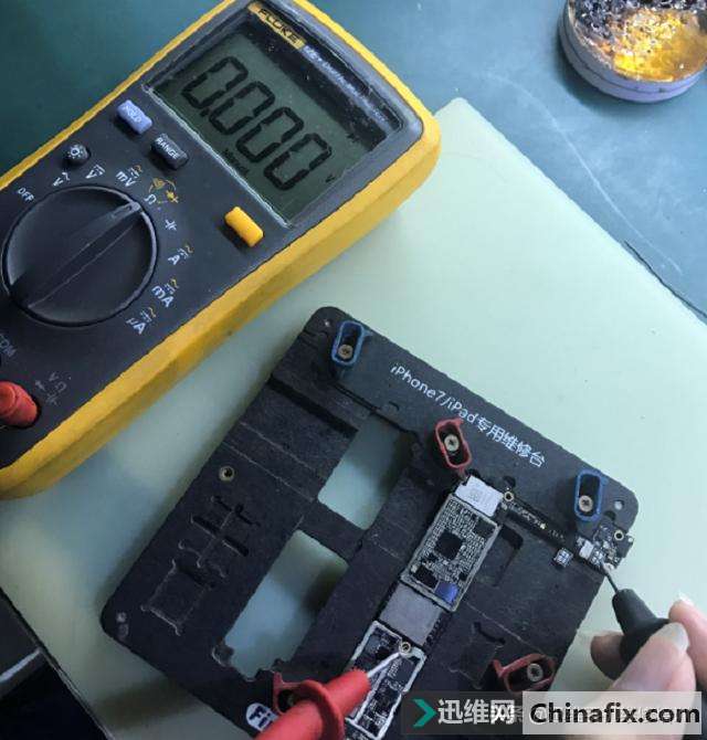

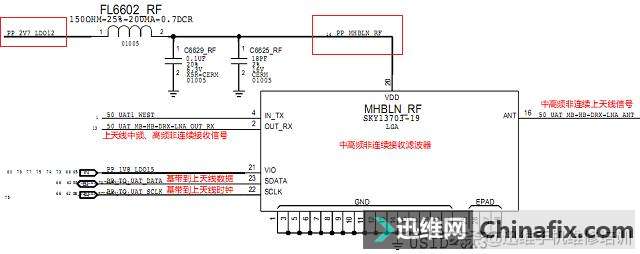

关机拆下主板,检查发现拆掉MHBLN_RF芯片测量对地阻值PP_MHBLN_RF对地短路,PP_MHBLN_RF信号是PP_2V7_LDO12经过FL6602_RF提供的。

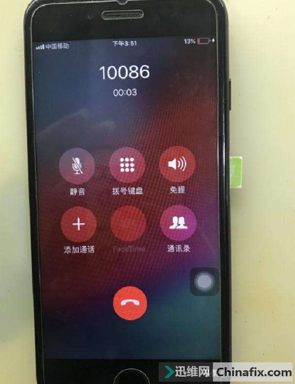

拆掉LBLN_RF芯片,PP_2V7_LDO12供电对地阻值恢复正常,装回MHBLN_RF芯片和 LBLN_RF芯片,装机测验,信号恢复正常,维修结束。
总结:此问题是基带电源BBPMU_RF93脚、98脚焊盘摔掉点导致的无基带;LBLN_RF芯片破坏导致的插卡无服务。
