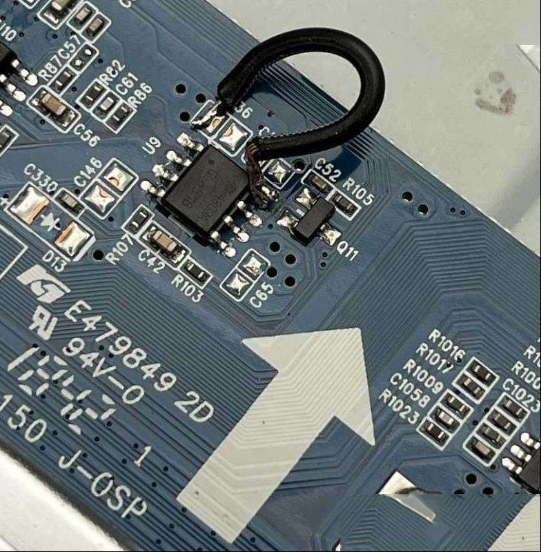

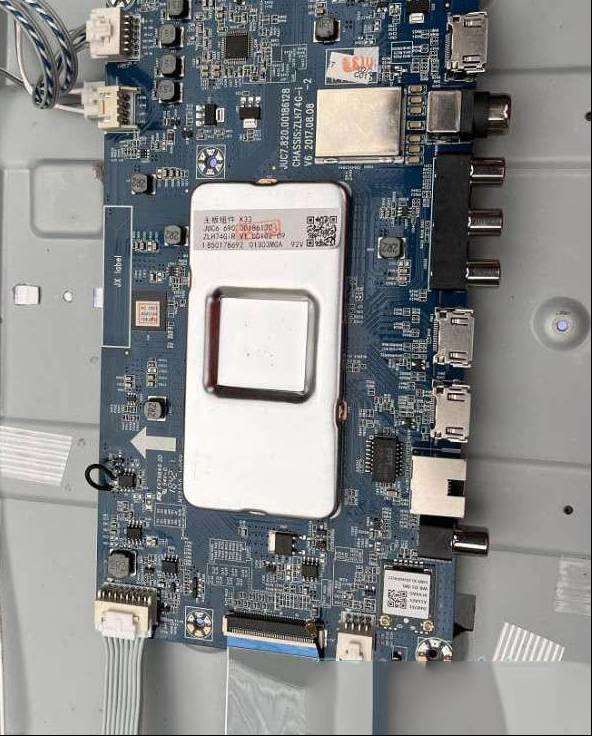

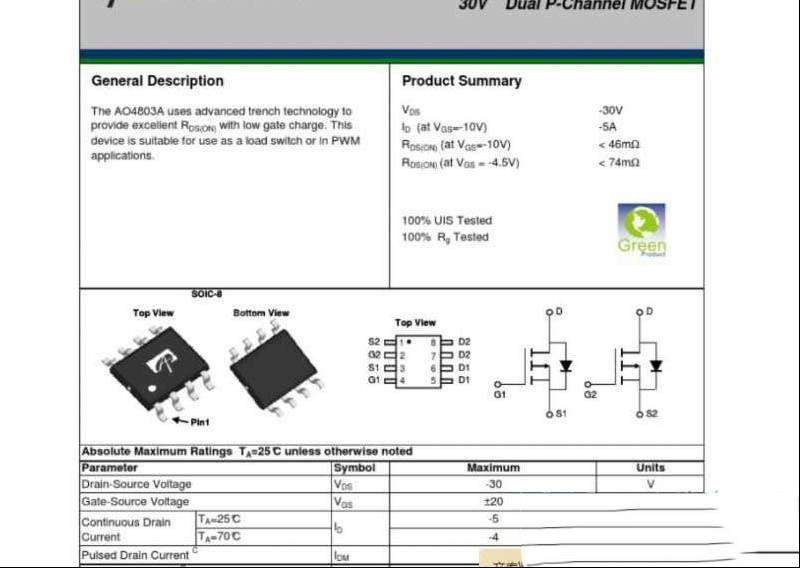

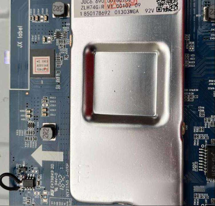

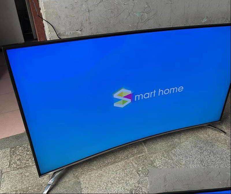

摘要: 收到同行送来的故障机壹台长虹55D3C曲面液晶电视,故障表现为不通电,拆机检查电源正常,待机灯不亮,判断主板问题,查待机12V经过MOS管,5V时有时无,直接短路开机正常,更换MOS管后全正常。 ...
