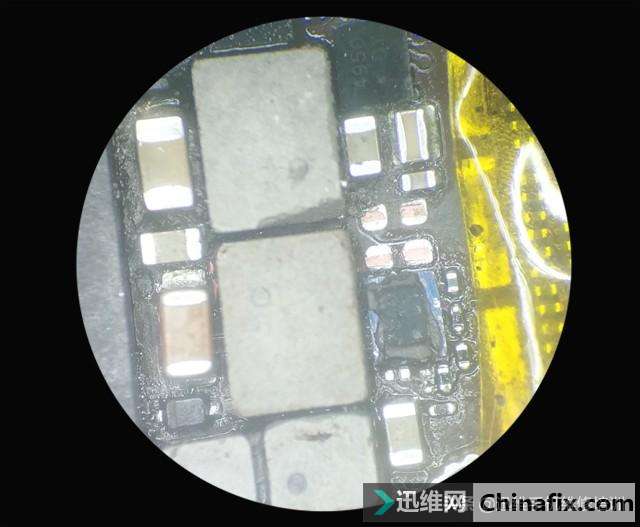

    在日常运用过程中,手机屏幕幕幕一直占据着十分重要的地位,屏幕不管用,闪屏也是屡见不鲜,而阴阳屏也是6代中常见的一种问题。今天接到客户送修收到其他维修同行的一台iPhone6P,问题描述的手机可以正常开机,除了阴阳屏(右上角无背光),其他功能一切正常。

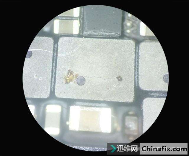

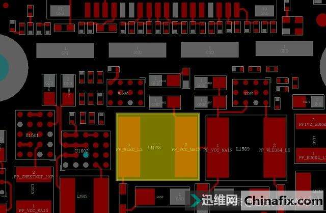

拆解在显微镜下查看灯控电路,可以看到升压电感有显著裂痕,二极管已经烧黄了。这种问题需要更换整个灯控套件,包括升压芯片、升压电感、二极管和滤波电容,如果图省事只更换破坏的元件用不了多久又被会烧掉。
在拆除灯控元件之前要注意先将上面前摄座子旁边小元件上覆盖的黑胶清除,并且用高温胶带覆盖在座子上,否则覆盖黑胶的小元件所有都会虚焊,导致前摄像感光之类的功能不可用,人为扩大问题范围。
直风枪450度,风速50,快速拆下灯控套件,注意一次拆一个元件,等板子温度降下来了再拆另一个元件。灯控离处理器很近,长时间用高温吹会导致处理器爆锡。
清理焊盘,在焊盘上涂一点锡浆,将料板上拆下来的完好灯控套件焊到主板上,注意升压电感和稳压二极管都有极性,不能放反。
上电测验屏幕背光已经正常,维修结束。
