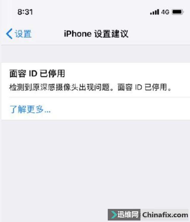

    从iPhone X开始,面容识别(Face ID)正式取代了指纹识别技术,据悉2019年新iPhone将继续沿用这一技术。不过面容ID很脆弱,手机摔过或者进水的情况下有时会提示“面容ID已停用,检测到原深感摄像头出现问题”。

收到故障机客户收到其他维修同行的一台iPhone X,描述的问题是手机进水后面容ID不能用,扣上听筒排线就一直重新启动,不扣听筒排线可以正常进系统。

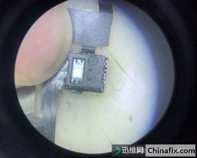

不扣排线触发电流正常,直接进入系统,排除完听筒排线上的电容后拆下面容加密芯片,发现排线上有进水痕迹而且已经腐蚀。
清理干净焊盘。
将芯片重新装上。

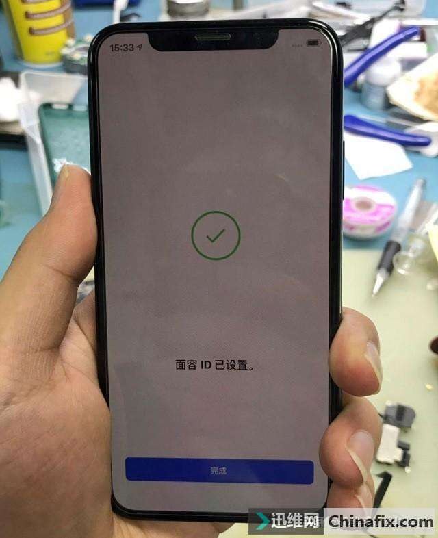

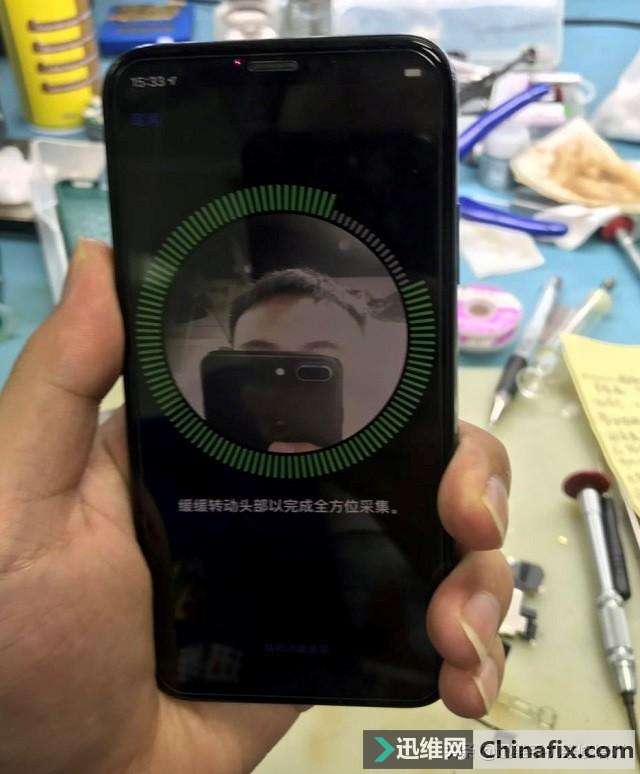

再测验面容可以打开,录入成功,问题修复。
