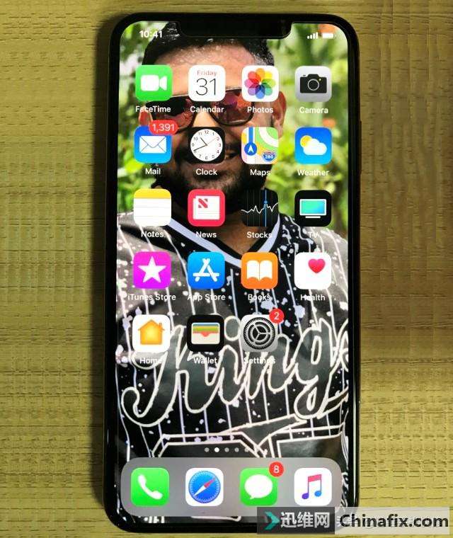

手机是进水导致的不开机,而且还是二修机,拆解,查看上家修过了哪些地方。

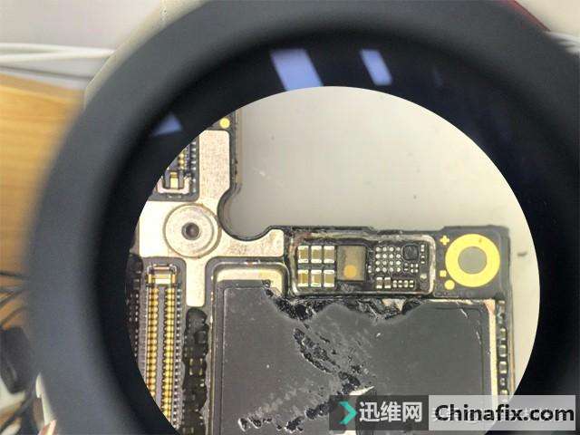

拆开发现,U3100芯片已经被拆掉了。
主板分过层,而且还没焊好,直接将主板分层。

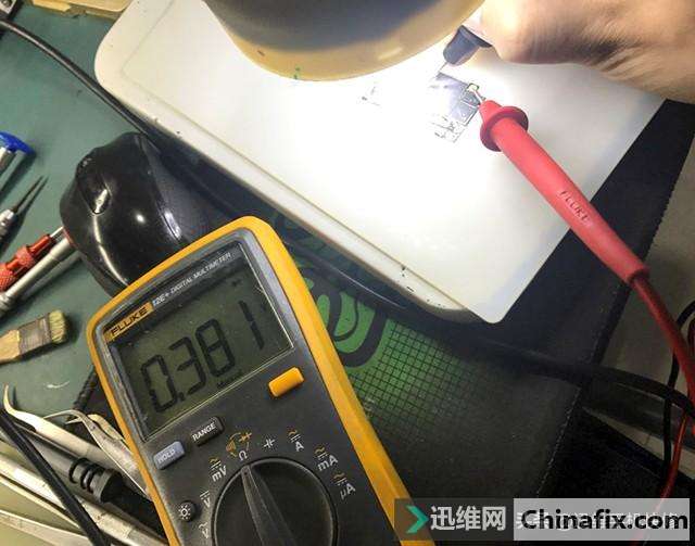

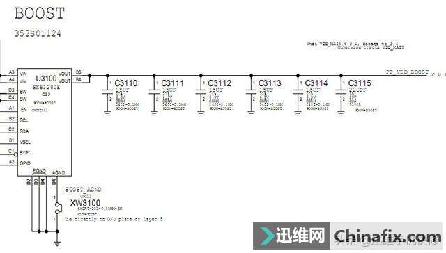

U3100芯片拆了,测量打值,发现PP_VDD_BOOST 对地短路。
“烧机大法”熏松香,发现是PP_VDD_BOOST 供电上的C3795滤波电容对地短路。

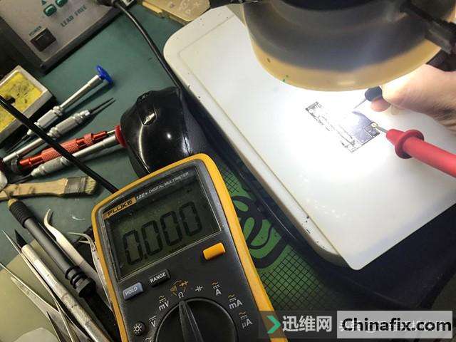

直接用镊子挑掉问题电容,对地阻值恢复正常。
装回U3100芯片,开机测验,能正常进系统。

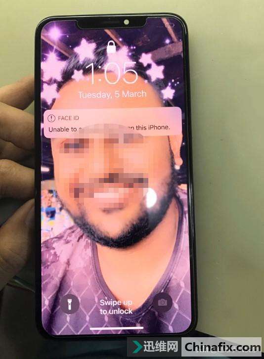

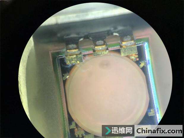

将主板贴合,装机测验。正常开机,报面容ID不可以用,点阵投射器有进水腐蚀的痕迹。其它功能正常,维修到此结束。
此机子是进水短路导致的不开机,点阵列投射器进水破坏导致面容不能运用。
