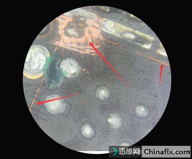

拿到手机后,接电不装硬盘电流50mA正常,但插入尾插之后不联机,正常情况下在不装硬盘的时候手机会自动进入DFU模式。
而进入DFU模式只要满足几个条件即可:一供电,二USB芯片,三处理器正常工作,四尾插。按照这个步骤逐一排查。接可调电源问题依旧,更换尾插问题依旧。简单排查完之后拆下主板,结果有惊喜。

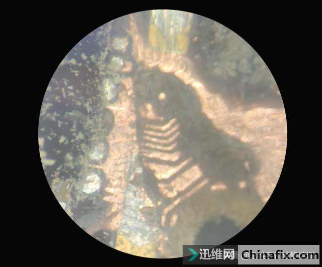

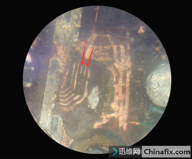

可以看到硬盘右下角已经挖出来一个大洞,在箭头标记的位置可以看出是由于割硬盘边胶的时候力度太大导致的。挖出大洞后同行似乎想尝试挖开,但挖了几下就放弃了,把表层刮开看下走线。
似乎断了两根,下图是正常的走线。

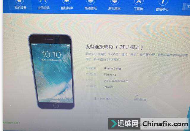

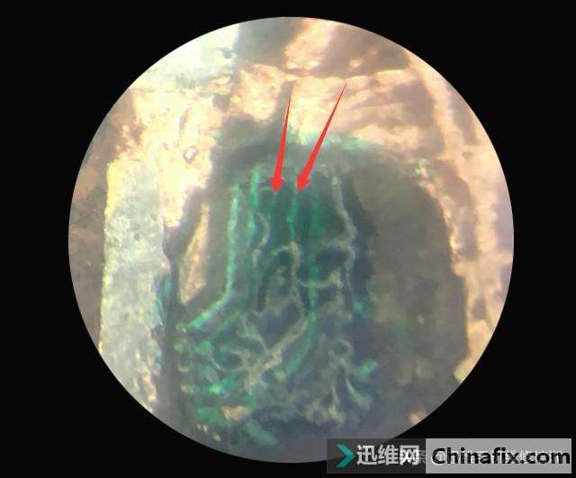

把断线补齐,上面涂上一层绝缘绿油固化,补好之后尝试联机。

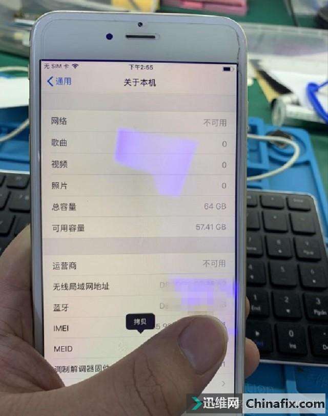

手机已经成功进入DFU模式,接下来装回需要扩容的64G硬盘。
手机成功修复完成,造成这种问题的原因就是维修时力度没有掌握好导致的,现在的电子产品做的越来越精密,集成度越来越高,所以下手需谨慎。
