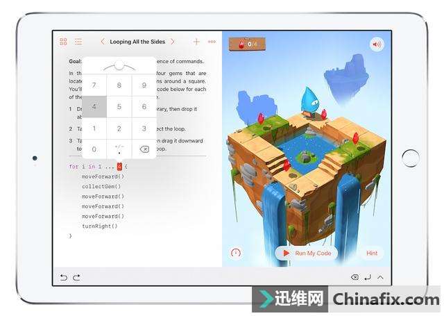

在 WWDC16 上,苹果公司将为 iPad 推出了一款名为 Swift Playgrounds 的使用程序,旨在让学生和初学者更容易地掌握 Swift 学习编程的技能。苹果还发起了「人人都能编程」(Everyone Can Code)倡议,将操场推广为学习编程的工具,并发布了为期一年的 Swift 软件开发课程,名为「用 Swift 开发 App」(App development with Swift)。

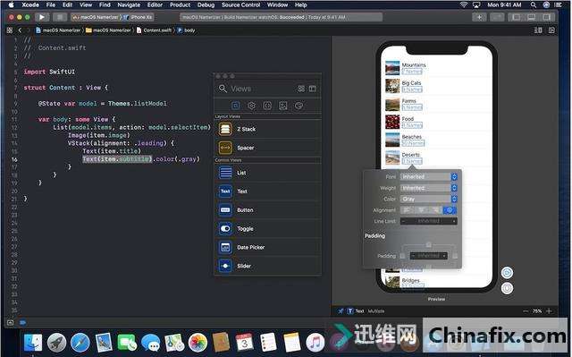

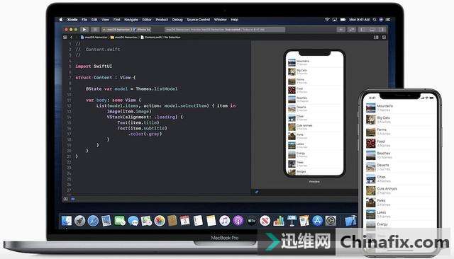

在规划画布上,图形化编辑与编辑器中的代码同步。当你键入代码时,代码会立即显示在图形预览中。Xcode 会立即重新编译更改,并将其插入到使用程序的运行版本中,该版本在任何时候都是可见和可编辑的。
你还可以创建多个 SwiftUI 视图预览,以显示示例数据,并配置用户可能设置的变体,如深色模式、较大的动态类型字体或外语本地化,预览还可以在任何虚拟设备和任何方向上显示 UI。
