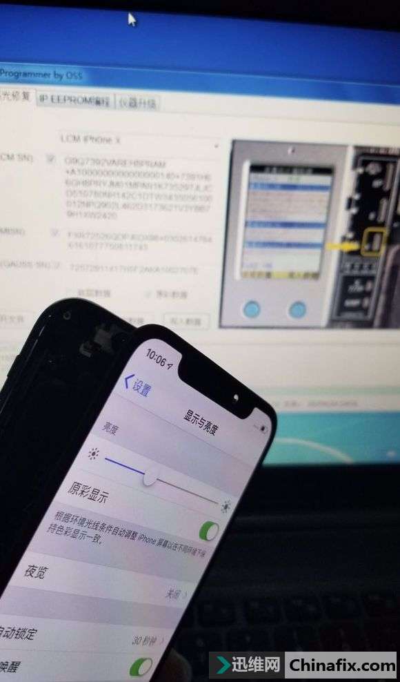

iPhone X换屏后原彩不见了如何维修?重写屏幕程序
2023-5-6 08:14| 发布者: 开心| 查看: 30| 评论: 0
摘要: 谈到手机维修,那么首屈一指的莫过于屏幕维修了,作为一个合格的维修工程师,换屏需要读写资料的环节是大家必须要了解的,市面上任意款屏幕编程器均可以实现原屏读取写入 ...
    谈到手机维修,那么首屈一指的莫过于屏幕维修了,作为一个合格的维修工程师,换屏需要读写资料的环节是大家必须要了解的,市面上任意款屏幕编程器均可以实现原屏读取写入新屏的功能,换完屏幕后,重新把新屏幕写一下程序就好了
从原屏幕中读出程序(其实就是个序列号),写入换上去的屏幕中
刷完之后,再按照回去,原彩出现了
