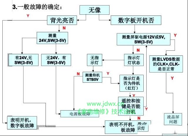

  二、初步检修步骤(下图所示)
  三、一般故障的确定(下图所示)
