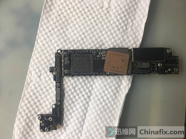

    【故障机型】:iPhone 7
【故障表现为】:摔不开机。
【维修过程】:
  拿到机器后,接上可调电源,电流停留在50mA左右。
  连接电脑也有没有反应,测量时钟、复位、I2C总线供电、电源输出给CPU供电都正常,大致判断为CPU问题。需要重做CPU试试能否修复,跟客户沟通后同意做CPU。拆U(A10不用分层比A8方便),拆下处理焊盘和CPU黑胶,植锡。
  重装CPU,开机测试,顺利进入系统,故障修复,维修到此结束。
