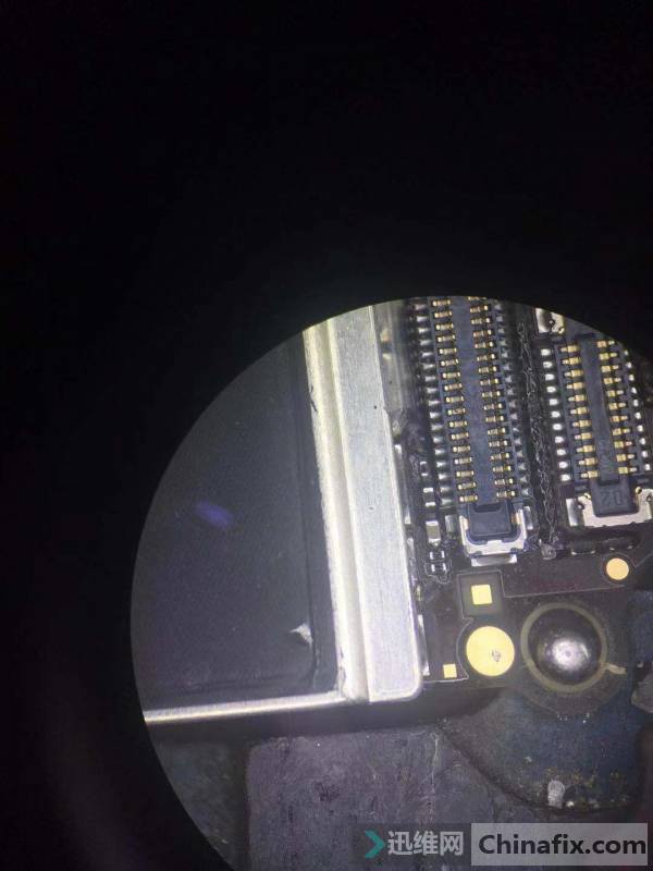

      客户送来收到其他维修同行的一台7P说用着用着前摄像打不开了,座子阻值都正常也换了摄像头,拿到手一顿测确实不行组织也都正常。一般这种情况的都是摄像头没供电,不扣摄像头排线进系统打开摄像功能发现供电正常,打开图纸挨个查询
  剃胶的时候发现R4811直接掉了,直接把R4810和R4811重置问题解决。
