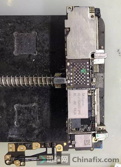

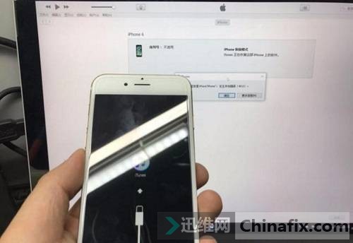

  一般iPhone6刷机报错4013都是CPU下层供电不正常、CPU虚焊或者损坏、硬盘虚焊或者损坏、U1700 USB控制管损坏造成。这台iPhone6拿到手出现的故障如图,开机反复重启白苹果不进系统。

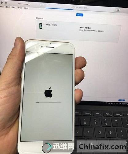

  维修的第一步是用itunes刷机看报错,结果刷机刚开始就报错4013。

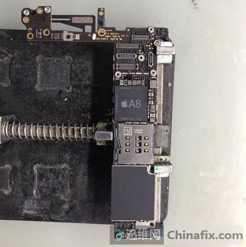

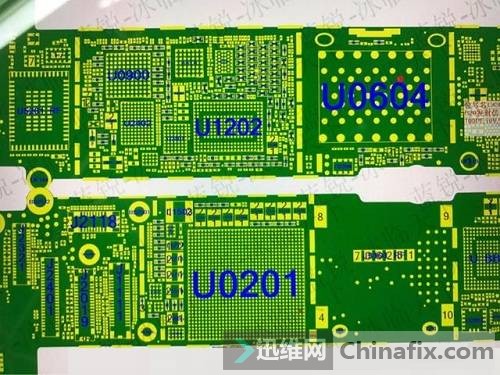

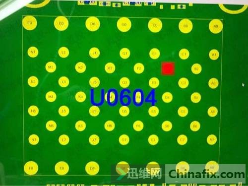

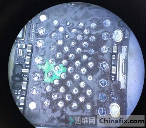

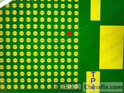

  为了排除硬盘还是CPU断线引起的报错,首先测量硬盘座底脚阻值,结果,硬盘焊盘的D2脚直通CPU的AP9脚本来应该是500阻值,现在变成了ol,也就是断线了!由于没有旁路电容电阻或者测试点,要修好它只能拆CPU了。

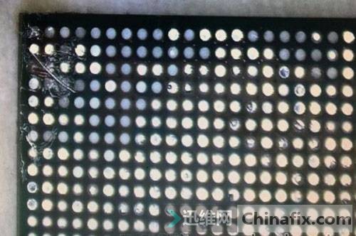

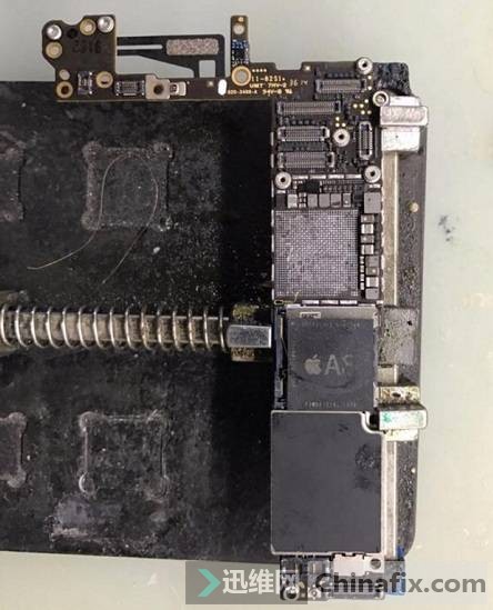

  开始拆CPU,这是UMT的板底,选择直接用风枪拆CPU,把CPU上下两层一起拆下来!不用加热平台,是因为本身UMT板底质量不好,用加热台板底更容易出问题。

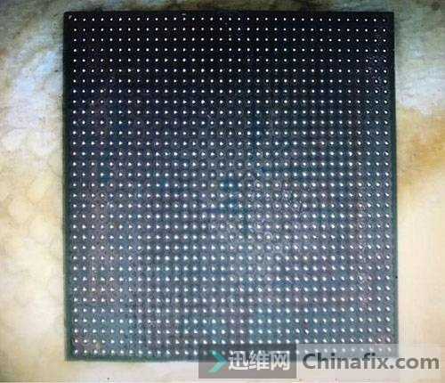

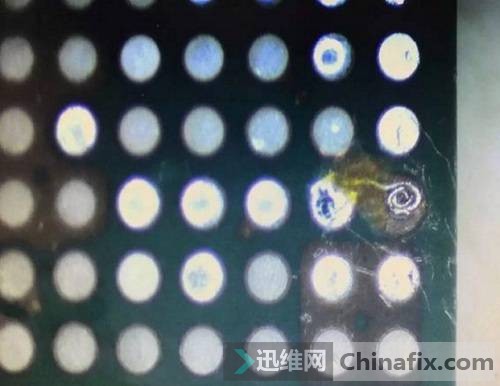

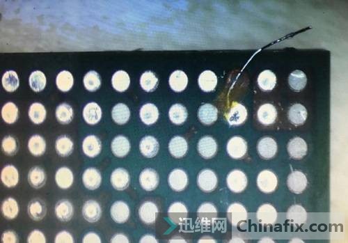

  CPU除胶后发现芯片掉点,只好飞线。
  飞线完成后植锡!

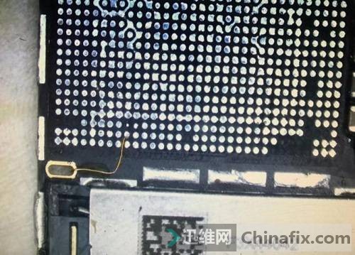

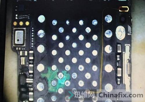

  然后测量CPU焊盘到硬盘座D2脚通断,发现不是CPU虚焊引起的断线,而是重摔引起的板层断线,然后把两个点重新飞线,飞线完成后如图。
  然后安装CPU。
  CPU装完后测量飞好线的点,阻值已经正常,下面安装硬盘。

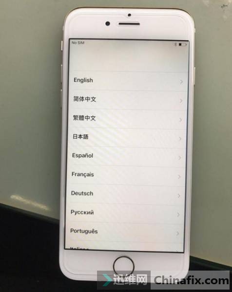

  然后刷机。
  刷机完成,手机终于恢复正常,维修到此结束!
