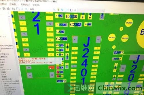

  拿到手机先开机进系统,经过测试证明确实拍照界面黑屏,无法拍照。顺便再测试下别的功能是否一切完好,锁定摄像头不能用的故障点后,拆机取出主板。
  拆出主板,通过显微镜观察,发现摄像头供电管被人拆掉没有安装,是一坨锡直接短接的,并且主相机接口右下角的电容被抠掉了,和电容相邻的保险电感也被抠虚焊了。

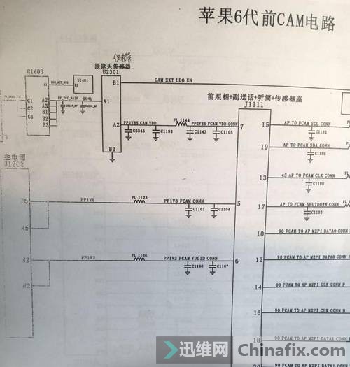

  根据上述异常点,配合苹果官方原厂设计图分析得出,摄像头供电管输出两路2.85V电压分别给前置摄像头和后置主相机供电,直接短接会造成相机工作不稳定(不要轻易拆掉和短接IC)。
  从别的拆件板上取下供电管,重新安装到维修主板上,并把虚焊的保险电感焊接牢固,用万用表测试焊接质量。完成之后,主板装回外配开机检验维修结果。进入系统打开相机已经能够显示取景图像,但是仔细观察发现取景画面有整块彩色噪点。
  相机已经能够工作,但是有噪点,说明供电质量不是太好。一般直流电路中出现这种问题,都是交流杂波过多干扰所致,影响供电稳定性。既然分析出还是供电的问题,那么相机的供电是由2.85V供电管输出,会不会是刚才更换的供电管有问题?为了验证我的思路,拆下刚才的供电管再次重新更换一个焊接上,开机测试。前置已经完全恢复正常,后置主相机也正常工作。
