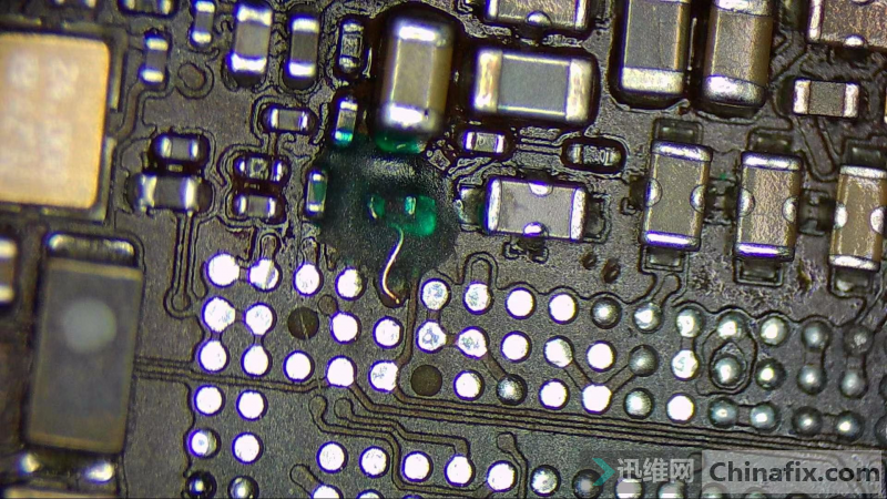

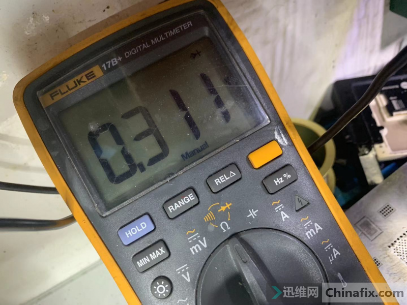

      接手收到其他维修同行的一台二修6p拍照温度过高直接查相头温敏电阻r1310-1我们测得阻值为311
  我们对比正常机器为550查看图纸通路发现该路只通向电源ic基本判断电源损坏导致拆下电源准备更换可是我们顺手一测该通路 竟然依旧有420阻值正常应该为>1000 或者无穷大

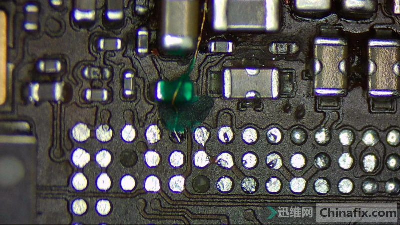

  考虑到板层串电,我们断开电源R17引脚断开R1310飞上线
  一开始我们考虑飞线到R1310 可是想到飞太远又累又不稳定 我们直接移除边上电容做上10k电阻飞上线装上电源完美收工
