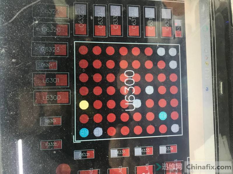

  同行拿来一个不开机的小8,拆机电流表测试小电流,连接电脑也不联机
  拆了usb芯片再上电,电流跳变正常,换了个芯片装机收钱,第二天同行又把这机器拿来,说充电重启,有时不充电,测试了几小时,确实有时充电重启,显示电量1%
  把电池检测脚二个管子直接短接,充电不重启了,但充电只有一面充电,另一面显示不支持此配件,真是见鬼了。
  尾插打了下容易出问题的ACC1和ACC2值没发现问题
  再测试发现是尾插19脚断线
  DP2 P和DP2 N是USB芯片和充电线上苹果认正芯片通信的同样原理DP1 P和DP1 N断线也会出现同样故障
  19脚通USB芯片A3脚,拆下芯片
  显微镜下仔细看A3脚焊盘断线(红圈内,和6P触摸一样)不知道以后是不是小8的通病
  测试正常
