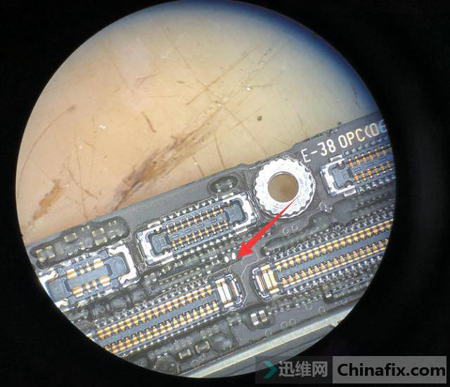

  感觉不对劲,开始怀疑是GPU电感虚焊也会导致类似的故障,拆机发现上家有拆过得迹象,在显微镜下观察。
iPhone X手机开机多个画面显示 图3

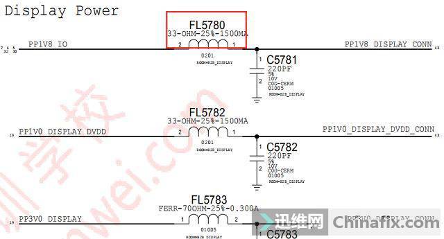

  此处缺失小原件,打开图纸发现是主电源给显示座子的电感FL5780缺失,供电名称为PP1V8_DISPLAY_CONN 。
iPhone X手机开机多个画面显示 图4
  保险电感短接即可。

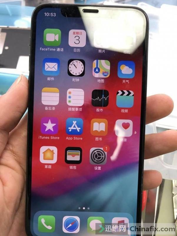

  装屏测试激活进入系统正常显示,手机开机多个画面显示维修到此结束!
