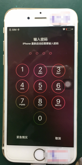

  iPhone6手机无法开机,触发大电流。
iPhone6手机无法开机 图1

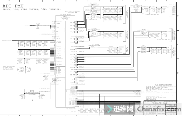

  触发大电流,一般为电源芯片输出的供电短路造成的,测量电源输出所有供电对地阻值。
iPhone6手机无法开机 图2

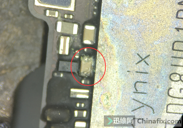

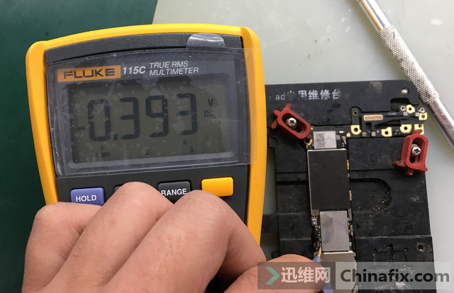

  当测到PP3V0_NAND硬盘3V供电时,此供电对地了,在显微镜下观察,发现有一颗硬盘3V供电滤波电容腐蚀了。
iPhone6手机无法开机 图3

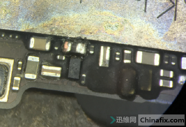

  将此电容扣掉后。
iPhone6手机无法开机 图4
  再次测量对地值,恢复正常。
