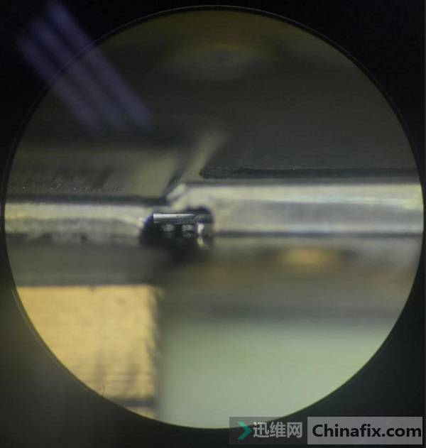

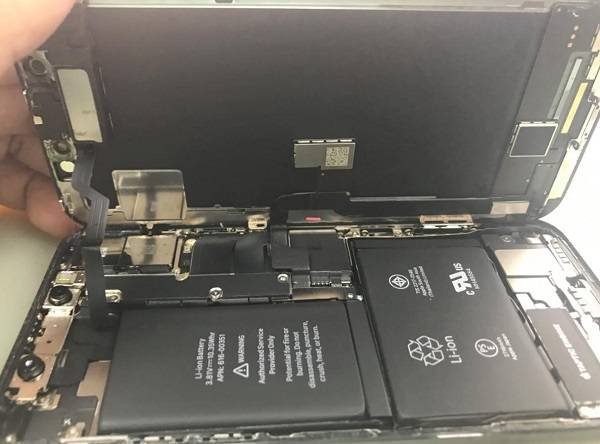

  首先排除外配问题,拆机外配拿掉,开机还是一样。 进水标已经变红。说明是从这面进的水,拿下主板在显微镜下观察,发现U5600芯片的位置有进水腐蚀的痕迹。

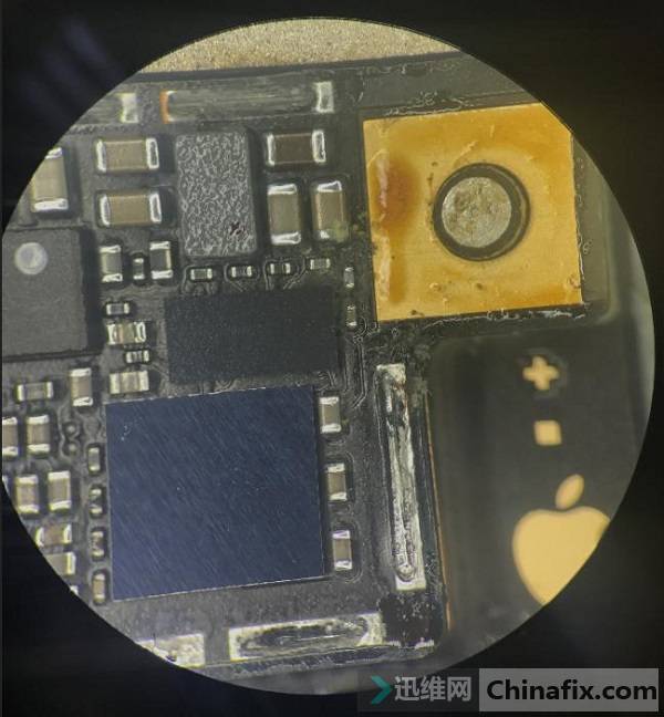

  拆下芯片上的屏蔽罩,发现进水腐蚀。
