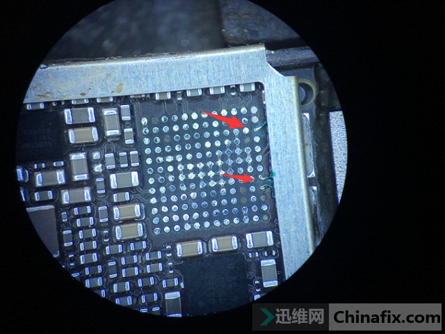

  iPhone 7Plus手机无法正常通话及录音,打开录音功能测试,打开后不能录音,iPhone7系列摔后的音频掉点损坏故障是通病。
iPhone 7Plus手机无法正常通话及录音 图1
  直接将音频IC拆下,焊盘有用供电及信号点补点飞线。
iPhone 7Plus手机无法正常通话及录音 图2
iPhone 7Plus手机无法正常通话及录音 图3
  芯片装回,开机进入系统测试,录音功能正常,打电话正常,手机无法正常通话及录音维修到此结束。
