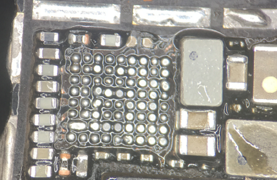

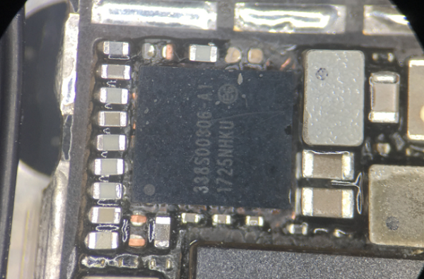

  这个机器是二修机器,测试后置摄像的对地值都是正常的。拆开CPU屏蔽罩,发现后置摄像的供电芯片有焊过的痕迹。
iPhone 8手机后摄像头无法拍照 图2
  拆下后,芯片焊盘有连锡情况。

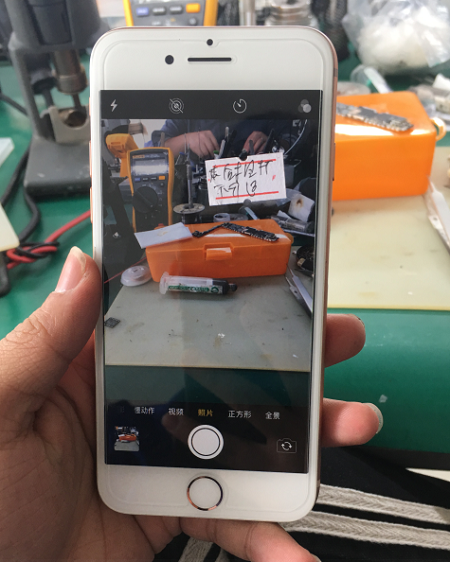

  处理完焊盘,装回芯片故障修复维修结束。
