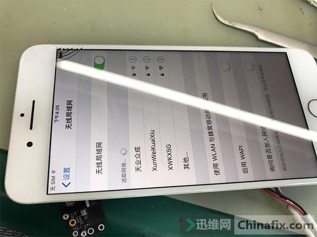

  首先开机测试,刚开机的时候没有提示温度过高,先测试功能发现机器WIFI无法打开,用了5分钟后机器摄像后位置严重发烫接着提示温度过高,这种情况判断为WIFI芯片故障导致。

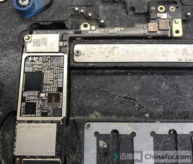

  重新更换WiFi芯片,因为iPhone 6S以后WiFi芯片是跟硬盘绑定的,所以需要把硬盘拆下解绑WIFI芯片,接下来把硬盘也拆下。
iPhone8 Plus手机提示温度过高 图1
  拆下硬盘后用硬盘测试架解绑WIFI即可装回硬盘,在重新更换WIFI芯片装上。
