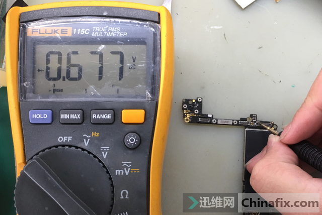

  Siri使用的是前置MIC和前置排线集成一起的。先换排线排除外配问题,排除外配问题就是主板问题。换排线故障依旧,问题在主板上,侧前置摄像链接座子,经过测量第29脚PP_CODEC_TO_FRONTMIC3_BIAS_CONN无穷大。
iPhone 7 Siri不能使用 图1

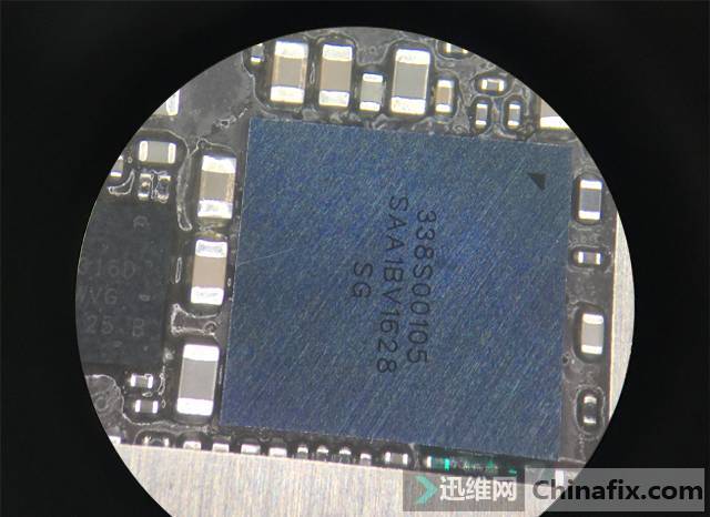

  PP_CODEC_TO_FRONTMIC3_BIAS_CONN经保险电感FL2914到大音频J6脚。
iPhone 7 Siri不能使用 图2

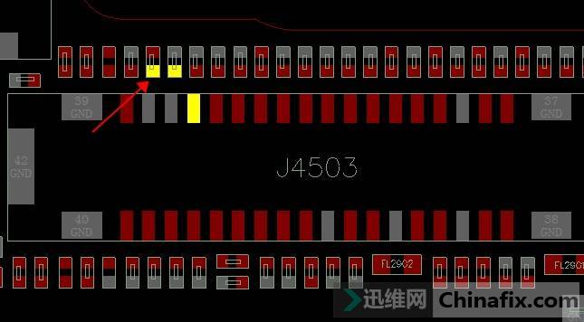

  怀疑大音频虚焊,直接重植大音频芯片。拆大音频芯片时发现焊盘掉点了,重新飞好线装回大音频。
iPhone 7 Siri不能使用 图3
  前置摄像链接座子,经过测量第29脚阻值恢复正常。

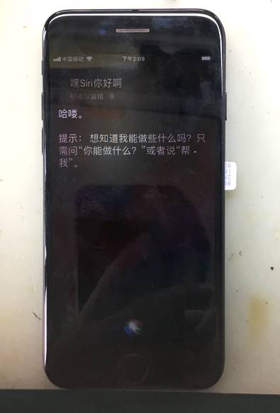

iPhone 7 Siri不能使用 图4  开机测试故障修复。
