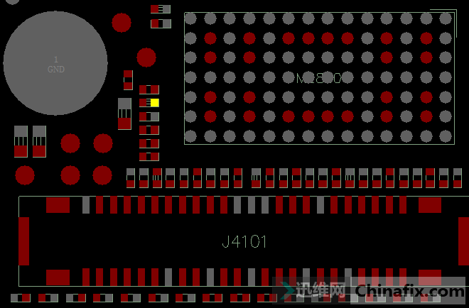

  先维修不充电故障,测试关机充电电流0.5A,开机显示充电充不进。首先想到的是充电管Q4001和U2,仔细查看之前
短接的Q4001和更换的U2都没有问题,发现R4001电阻移位,复位检测开机依旧不充电,显示充电无电流。观察电池座没有

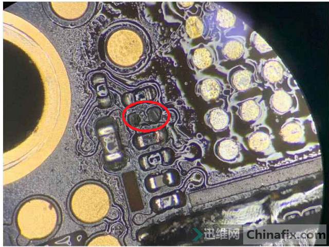

问题,发现M2800有爆锡痕迹。
iPhone 7手机不充电、通话信号弱 图2
  发现缺少一个电感FL4102,底脚都黑了。
iPhone 7手机不充电、通话信号弱 图3
iPhone 7手机不充电、通话信号弱 图4
  更换FL4102、装上M2800开机检测,1.5A充电电流和信号OK,手机不充电、通话信号弱故障机修到这里,终于修好值得探讨。,维修到此结束。
