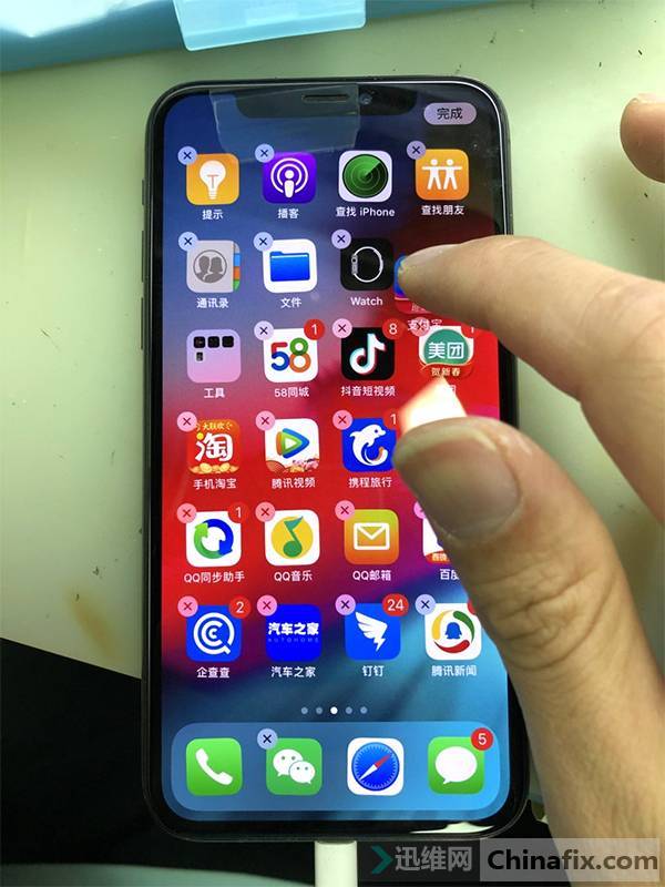

      众所周知,iPhone身上最贵的两个东西,除了主板外就是屏幕了,玻璃材质的屏幕脆弱无比,这也使得我们的果粉们平常使用手机都得小心翼翼的,那么手机不小心重摔后手机重摔触摸失灵如何维修呢,一起来看看吧!
  手机重摔触摸失灵。
iPhone X手机重摔触摸失灵 图1
  测试确定故障同客户描述的一致,拆机检测,排除屏幕本身问题。摔过的机器,容易出现虚焊掉点。拆机取下主板。
iPhone X手机重摔触摸失灵 图2
红色箭头方向已经掉点导致不触摸,重新刮开走线飞线装机测试
iPhone X手机重摔触摸失灵 图3
