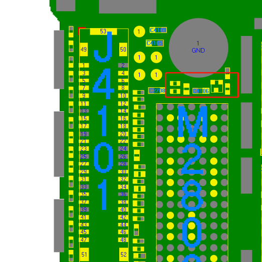

  收到客户收到其他维修同行的一台iPhone 7Plus客户描述手机充电显示不支持此配件。
手机充电显示不支持此配件 图1

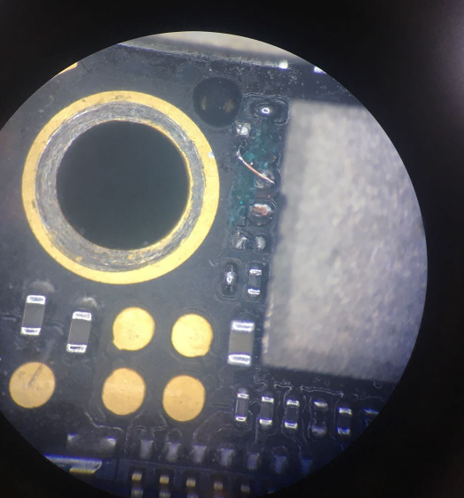

  排除外配问题后,拆下手机主板,插数据线提示不支持此设备一般就会想到是USB芯片损坏导致。
  经过显微镜观察发现复合电感M2800上方处有被硬物划伤掉件的情况。
手机充电显示不支持此配件 图2
  FL4119虚焊,FL4107、Q4001、C4106元件丢失,将FL4119、FL4107短接,由于Q4001的3脚掉点,所以直接在C4106上的PP5V0_USB短接到Q4001的2脚PP5V0_USB_RVP。
手机充电显示不支持此配件 图3
手机充电显示不支持此配件 图4
  处理后直接装机测试。已经可以正常充电了,测试功能全部正常,维修到此结束。
