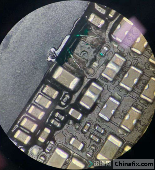

  机器不开机板子有点弯按开机直接定200MA。
iPhone 7 手机重摔不开机 图1
iPhone 7 手机重摔不开机 图2
  排除射频逻辑问题直接干,热成像开机。
iPhone 7 手机重摔不开机 图3
iPhone 7 手机重摔不开机 图4
  发现CPU发热,因为重摔首先想到暂存坏了。电源周边也发热,可能电容有问题,当测到PMU_ xtal发现阻值不对,飞线处理。
iPhone 7 手机重摔不开机 图5

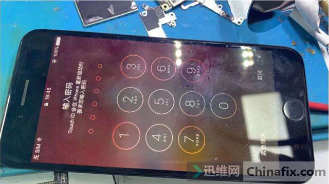

  装机检测,故障机修到这里,终于修好值得探讨。,手机重摔不开机维修到此结束。
